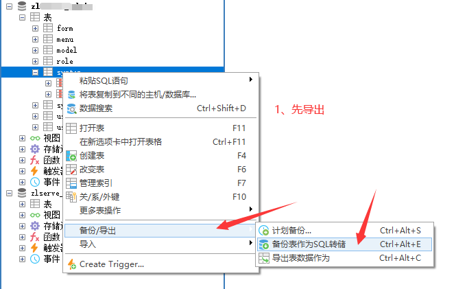

playground v7.2.0 启动集群,使用SQLyog或者Navicat工具,都不能实现数据的备份与恢复
【 TiDB 使用环境 】开发环境(tidb是运行在 Ubuntu 22.04.2 LTS x86_64(Py3.7.8) 环境中)
【 TiDB 版本 】v7.2.0
【 SQLyog 版本 】v12.14
【 复现流程 】
一、先把现有的数据表导出
