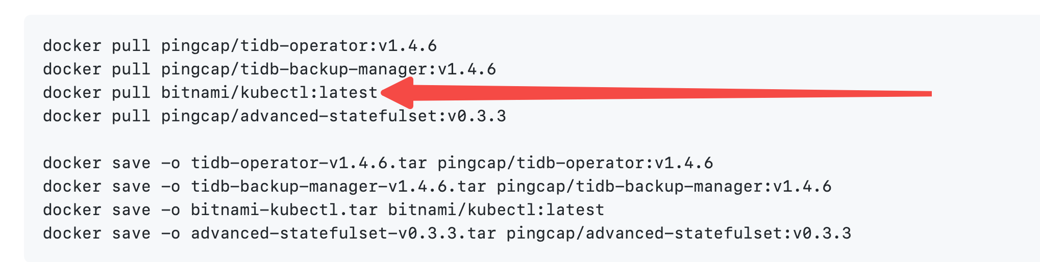

kubectl k8s管理工具
不安装会有什么影响
Kubectl是 k8s 的命令行API管理工具,不装就没法用喽
当然可以用其他工具
那么问题来了:
1、tidb-controller-manager、tidb-scheduler这两个deployment需要用到这个命令吗
2、我们用的是内部docker仓库,operator好像不能修改这个镜像的docker仓库,所以pod中没法使用这个镜像
这个自然放心,不存在疑问,问题是operator的value.yaml配置中没有关于这个镜像的配置,我们服务器访问不了这个镜像
tidb-operator 1.3.0 版本之后不需要这个镜像了,参见PR:https://github.com/pingcap/tidb-operator/pull/4209
ok,谢谢
