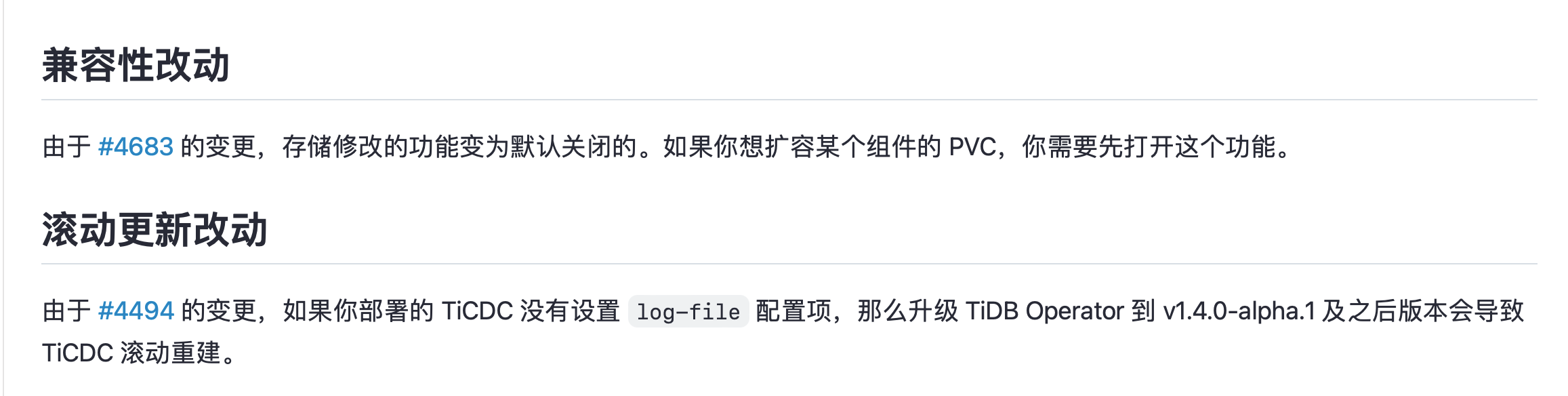

1、4683这个变更是否会影响tidb、pd、ticdc、tiflash、tikv的pvc的扩缩容功能,如果会则具体有什么影响,如果不会,那这里指的是哪个组件的pvc
2、4494这个变更在任务重建过程中对任务会有什么影响,是否会出现同步失败、事务丢失等现象
就我的理解你的同步任务都得重新设置 csc是新的
这是要手动重建所有任务吗

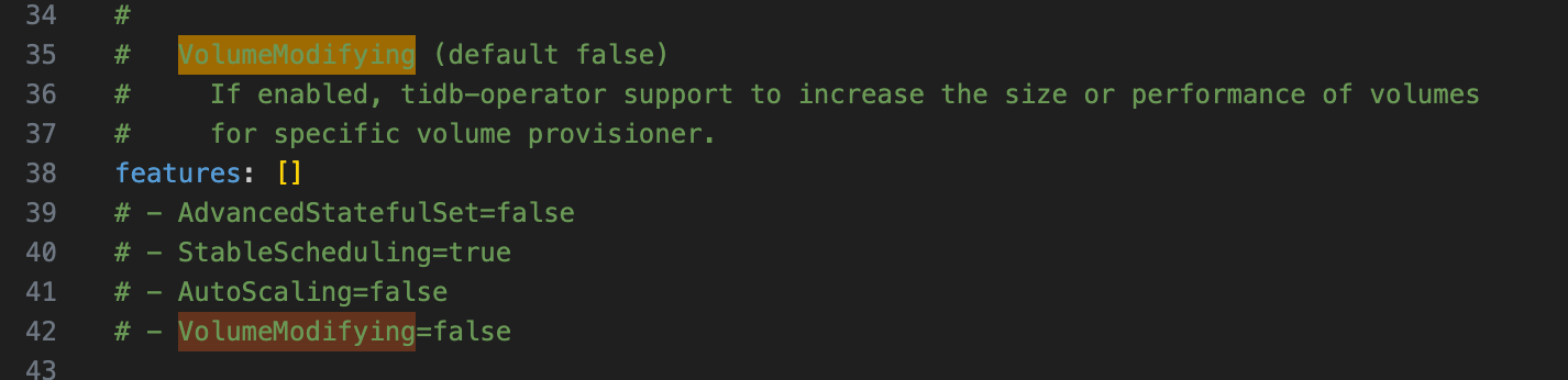

按照字面理解:所有组件的存储修改的功能是默认关闭的,如果你要扩缩容任何一个组件的 PVC ,那你就手动打开这个功能即可@
这个我验证过了,应该不是,
不会。这里指的是 EBS 的 size 和 性能参数包括 iops/throughput 等,具体的可以参考 EBS driver aws-ebs-csi-driver/docs/parameters.md at master · kubernetes-sigs/aws-ebs-csi-driver · GitHub

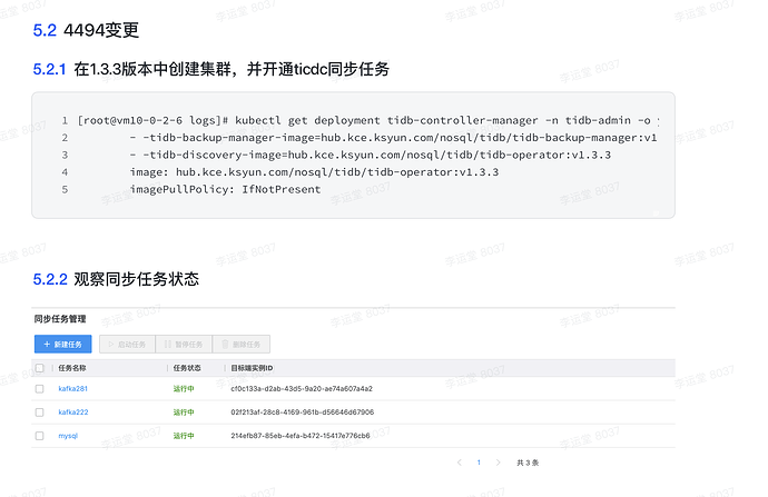

  • 对任务会有什么影响
    不好说,正常是在线的,最好测下
  • 是否会出现同步失败、事务丢失等现象
    不好说,正常是不会,最好测下
没影响。不要极端场景

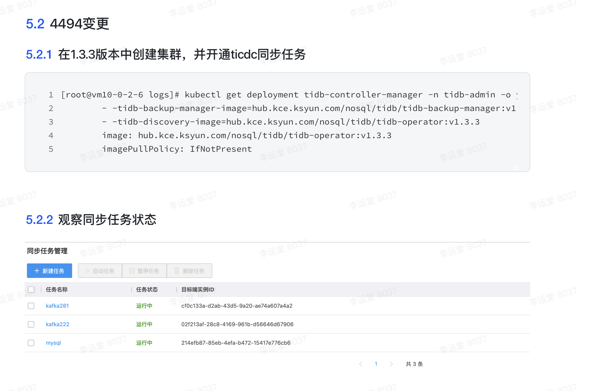

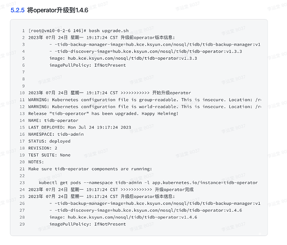

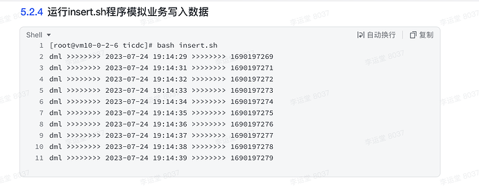

我测试了,没啥影响

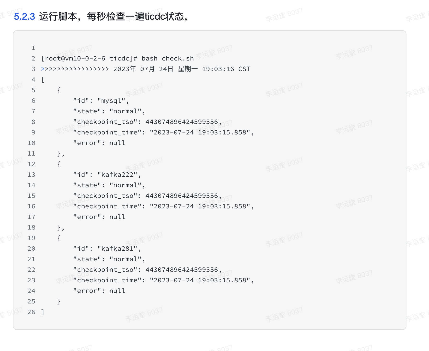

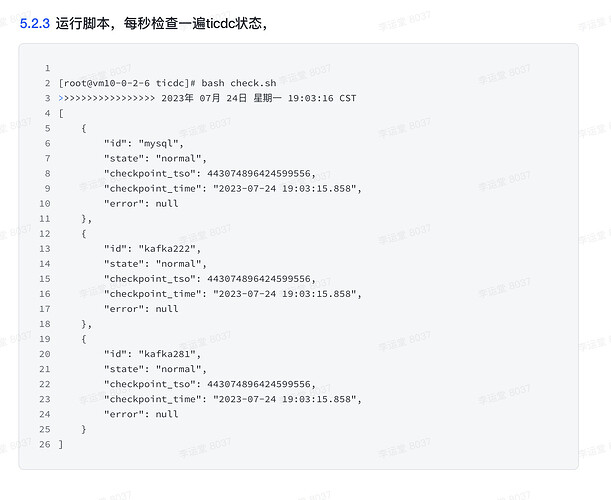

  1. 观察ticdc同步任务在19:17:20 — 19:17:30之间的状态
>>>>>>>>>>>>>>>>> 2023年 07月 24日 星期一 19:17:19 CST
        "id": "kafka222",
        "state": "normal",
        "checkpoint_tso": 443075117123633153,
        "checkpoint_time": "2023-07-24 19:17:17.758",
        "error": null
        "id": "kafka281",
        "state": "normal",
        "error": null
        "id": "mysql",
        "state": "normal",
        "error": null
>>>>>>>>>>>>>>>>> 2023年 07月 24日 星期一 19:17:21 CST
        "id": "kafka281",
        "state": "normal",
        "checkpoint_tso": 443075117647921153,
        "checkpoint_time": "2023-07-24 19:17:19.758",
        "error": null
        "id": "mysql",
        "state": "normal",
        "checkpoint_tso": 443075117386039297,
        "checkpoint_time": "2023-07-24 19:17:18.759",
        "error": null
        "id": "kafka222",
        "state": "normal",
        "error": null
>>>>>>>>>>>>>>>>> 2023年 07月 24日 星期一 19:17:22 CST
        "id": "mysql",
        "state": "normal",
        "checkpoint_tso": 443075117910327297,
        "checkpoint_time": "2023-07-24 19:17:20.759",
        "error": null
        "id": "kafka222",
        "state": "normal",
        "error": null
        "id": "kafka281",
        "state": "normal",
        "error": null
>>>>>>>>>>>>>>>>> 2023年 07月 24日 星期一 19:17:24 CST
        "id": "kafka281",
        "state": "normal",
        "checkpoint_tso": 443075118434615297,
        "checkpoint_time": "2023-07-24 19:17:22.759",
        "error": null
        "id": "mysql",
        "state": "normal",
        "error": null
        "id": "kafka222",
        "state": "normal",
        "error": null
>>>>>>>>>>>>>>>>> 2023年 07月 24日 星期一 19:17:26 CST
        "id": "kafka222",
        "state": "normal",
        "checkpoint_tso": 443075118696759297,
        "checkpoint_time": "2023-07-24 19:17:23.759",
        "error": null
        "id": "kafka281",
        "state": "normal",
        "error": null
        "id": "mysql",
        "state": "normal",
        "error": null
>>>>>>>>>>>>>>>>> 2023年 07月 24日 星期一 19:17:27 CST
        "id": "mysql",
        "state": "normal",
        "checkpoint_tso": 443075118958641153,
        "checkpoint_time": "2023-07-24 19:17:24.758",
        "error": null
        "id": "kafka222",
        "state": "normal",
        "checkpoint_tso": 443075119221047297,
        "checkpoint_time": "2023-07-24 19:17:25.759",
        "error": null
        "id": "kafka281",
        "state": "normal",
        "error": null
>>>>>>>>>>>>>>>>> 2023年 07月 24日 星期一 19:17:28 CST
        "id": "kafka281",
        "state": "normal",
        "checkpoint_tso": 443075119483191297,
        "checkpoint_time": "2023-07-24 19:17:26.759",
        "error": null
        "id": "mysql",
        "state": "normal",
        "error": null
        "id": "kafka222",
        "state": "normal",
        "error": null
>>>>>>>>>>>>>>>>> 2023年 07月 24日 星期一 19:17:30 CST
        "id": "kafka222",
        "state": "normal",
        "checkpoint_tso": 443075120007479297,
        "checkpoint_time": "2023-07-24 19:17:28.759",
        "error": null
        "id": "kafka281",
        "state": "normal",
        "error": null
        "id": "mysql",
        "state": "normal",
        "error": null

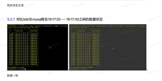

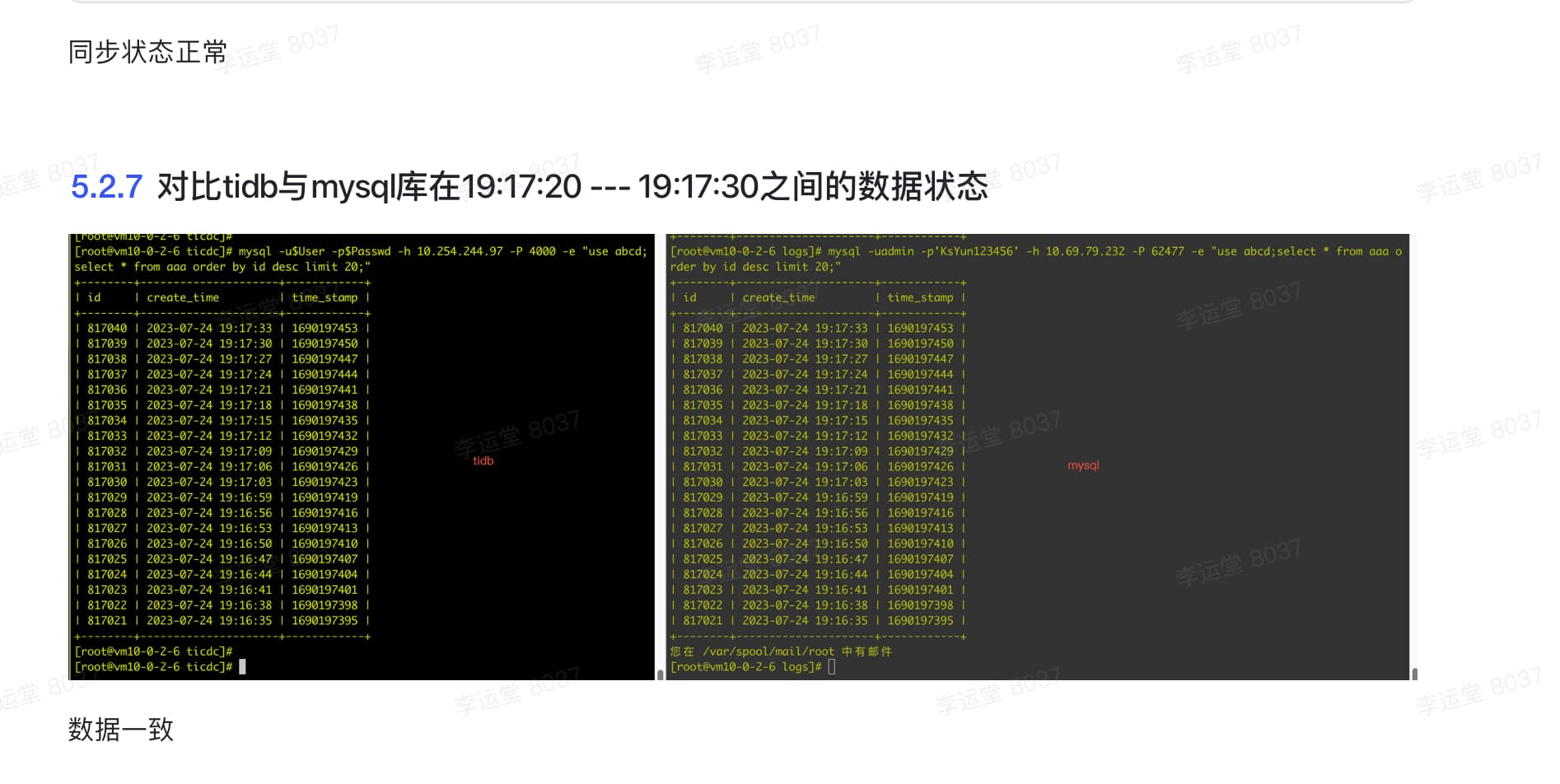

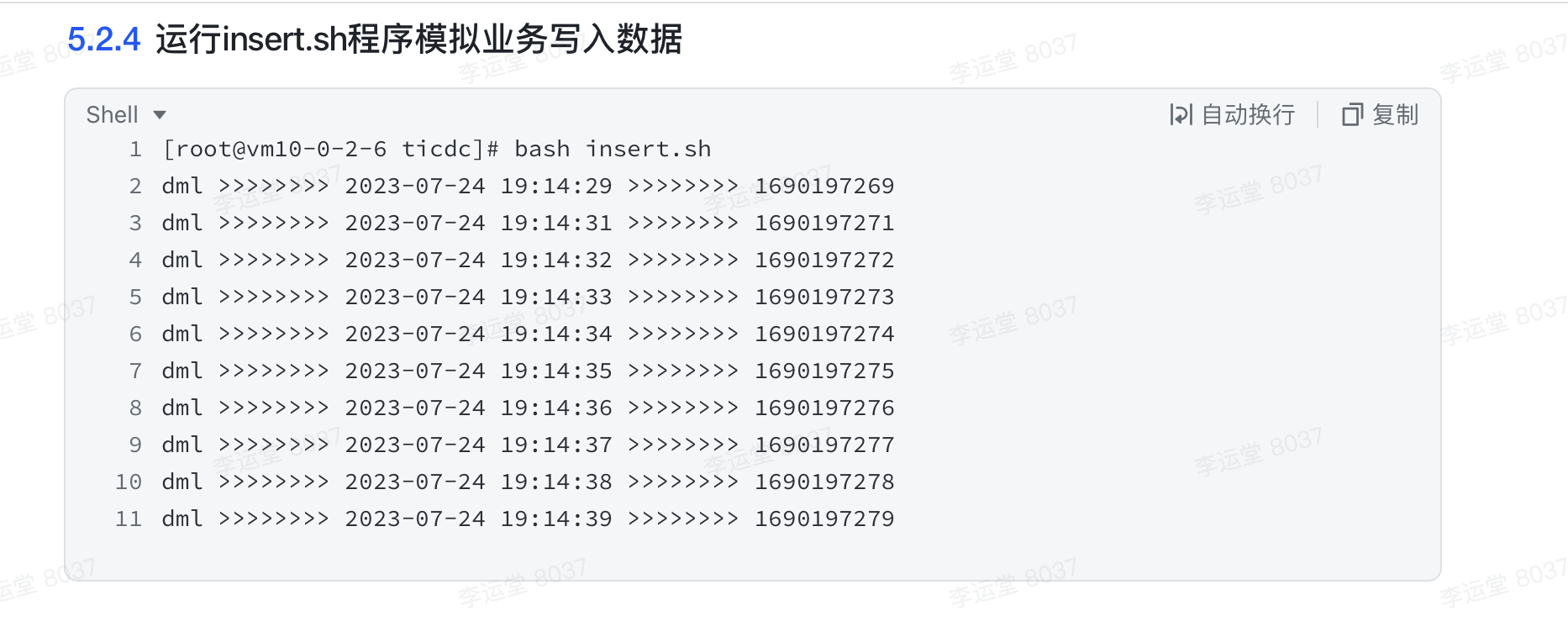

嗯,没有极端场景,业务sql都是增删改查
