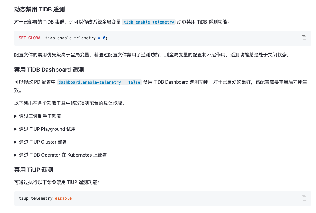

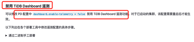

以下是我根据文档https://docs.pingcap.com/zh/tidb/stable/telemetry#禁用-tidb-dashboard-遥测 关闭遥测的步骤
1.修改pd的dashboard.enable-telemetry: false并重启pd
2.修改实例的全局变量SET GLOBAL tidb_enable_telemetry = 0;
3.关闭tiup遥测tiup telemetry disable
4.重启整个集群
但是重启后,登录dashboard界面,仍然发现会有遥测数据发送,包括内网url等,是否有办法彻底关闭

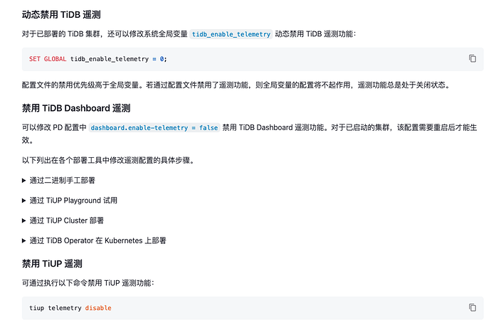

只改这一个参数是不够的,还得禁用tiup,dashboard的遥测
参考: 遥测 | PingCAP 文档中心
步骤1通过tiup cluster edit-config修改的pd属性,tiup的也已经关闭了,重启集群之后还是有少量信息发送
tiup cluster edit-config 修改集群配置
server_configs:
tidb:
这个也加一下
另外可以SHOW config WHERE NAME LIKE '%telemetry%'先看下是不是都是false了—这个我好像关了还是true。。。
show config显示的tidb和pd都关闭了,还是有发送
只是当前集群的pd会发送么?
抱歉昨天没有太认真审题
看起来是SENTRY的原因,需要把SENTRY dsn置为空。
https://github.com/pingcap/community-website/blob/main/gatsby-config.js
