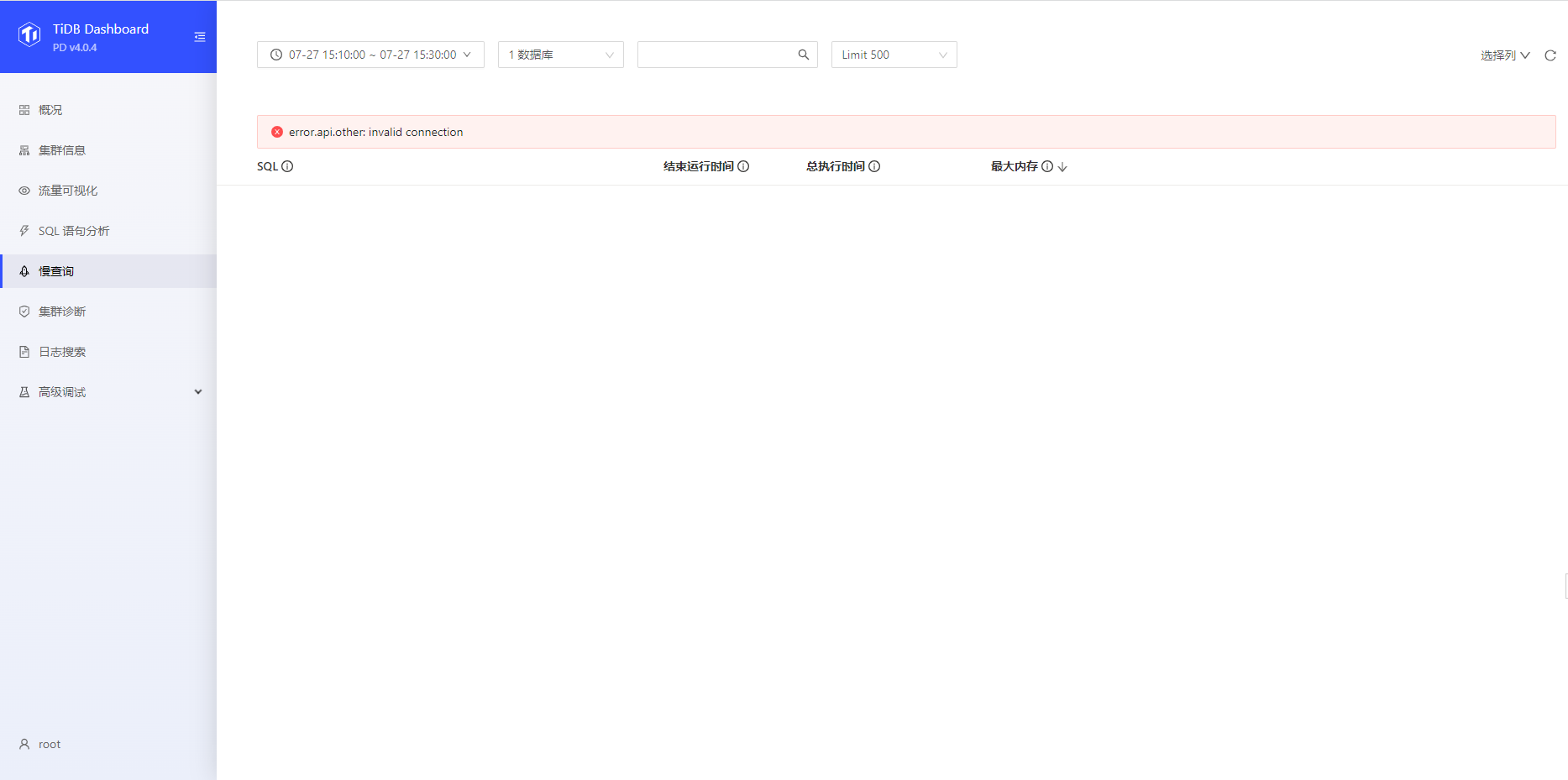

在页面上查询"慢查询",“SQL语句分析"时超时报错: error.api.other: invalid connection
在页面上查询"慢查询”,"SQL语句分析"后, 转圈很长时间, 然后超时报错: error.api.other: invalid connection

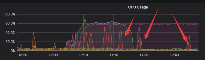

观察到点击按钮后tidb节点cpu使用率升高
观察到tidb的错误日志: 好像直接被重启了

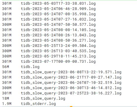

不大也不多, 每个文件300M

  1. 你这一个tidb节点就300M*17/1024=4.98G 将近5G
    如果2个tidb,估计每个节点慢日志大小应该差不多,估算得10G
    手动清理下时间比较久远的慢日志吧,留着没什么大用~
  2. 平时该优化得优化

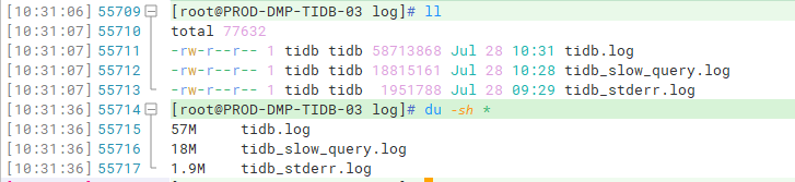

刚试了下把所有的节点的log文件挪的都只剩一个很小的, 还是会同样的报错现象
所有的tidb节点都要清理下~
看看日志里有没有相关的报错,以及监控
是的, 我已经把三个tidb-server上的日志都清理了

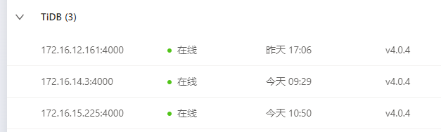

然后该tidb-server重启, 另外两个tidb-server未发现这个错误并且不重启
每次都是随机一个tidb-server报错重启
所以上午已经轮流被重启好多次了
监控上看tidb-server所有节点cpu使用率暴增, 但有时候所有都暴增, 有时一两个, 就算结合重启现象, 也看不出这个规律, 没有其他告警和监控异常

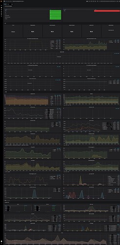

先列出如下监控截图
1、tidb 监控面板的 连接数
2、tidb 实例的cpu 、内存使用率
好的, 我晚上业务高峰期过了集中做几次实验后贴上来, 白天干扰信息有点多
重启pd后已恢复,所有现象都未再复现,这是之前出现问题时的问题点10:48分的监控
