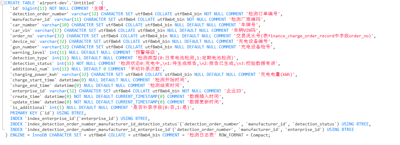

怎么个写入法,表结构发一下,有写热点吗?

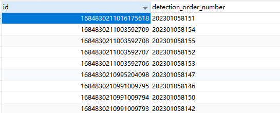

id怎么生成的,自增吗?
使用的mybatisplus的雪花算法id。

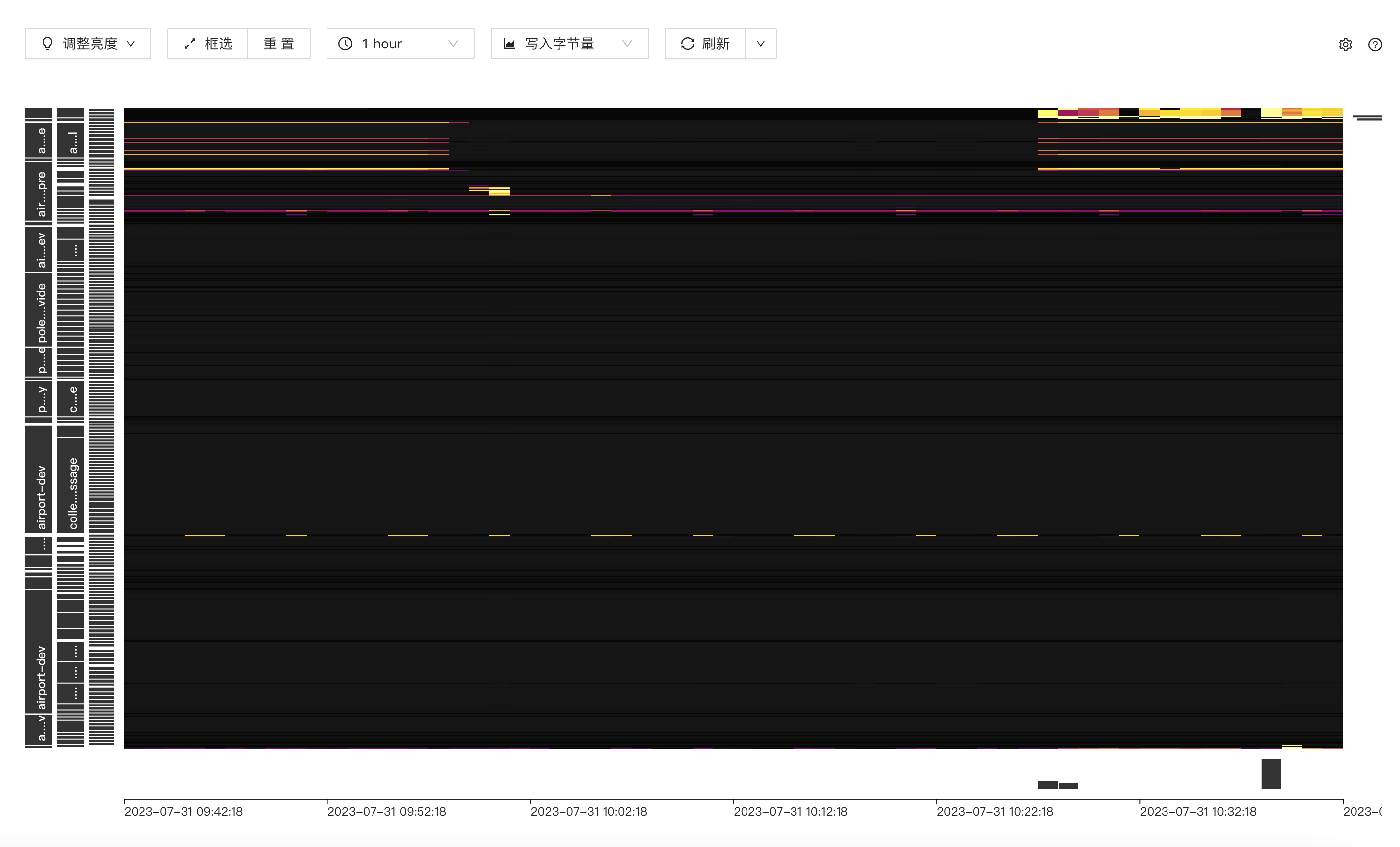

dashboard的流量可视化界面看下有没有写热点,
这种的肯定是回到同一个region里面的

什么叫高位呢,解释一下:
1684830211003592709
靠左边的,就是高位了,auto_random(X) 有个参数位的设定,就是翻转高位的个数。
设定为 auto_random(5),则 [16848]30211003592709
[] 起来的数字,会被高位翻转,符合region 的处理要求,,并且还要支持不重复… :upside_down_face: :upside_down_face: :upside_down_face:

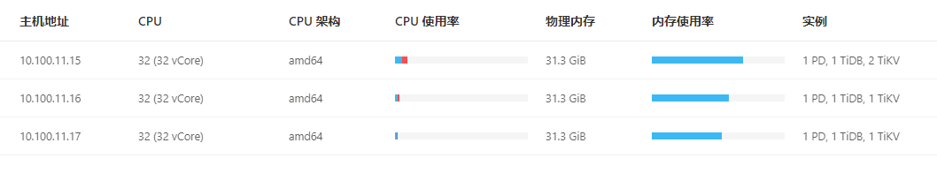

既然内存 cpu负载都很低,我觉得可能是硬盘性能问题,请检查下硬盘使用率是否到100%了

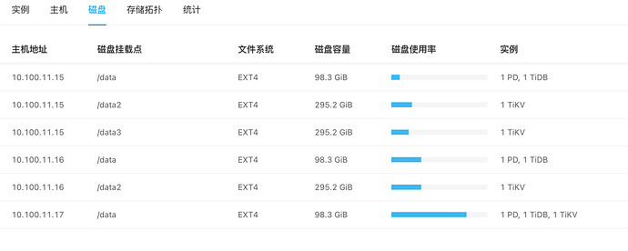

并发起了多少个?机器的io监控下呢,另外你15机器上的两台tikv是挂载在同一个磁盘下,还是不同的磁盘下?
并发了20个线程,tikv都是单独的目录磁盘

我的数据库使用的机械磁盘,不是SSD
