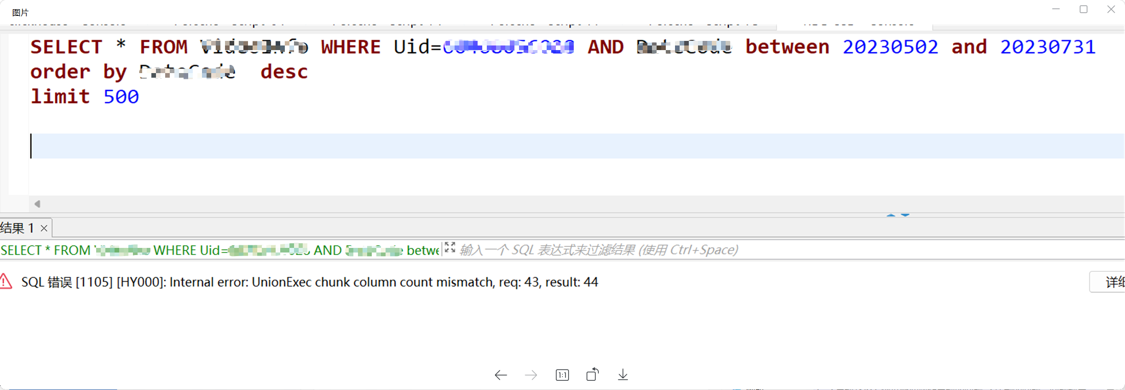

【遇到的问题:问题现象及影响】internal error: unionexec chunk column count mismatch, reg: 43, result: 44

发现不加 limit 的话可以执行,但是加上 limit 还是会有报错。。其他人没有这个问题么
涉及到的 SELECT 语句返回的列数是一致的不?
有些不一致,但同个分区下是可以的,跨分区会有问题

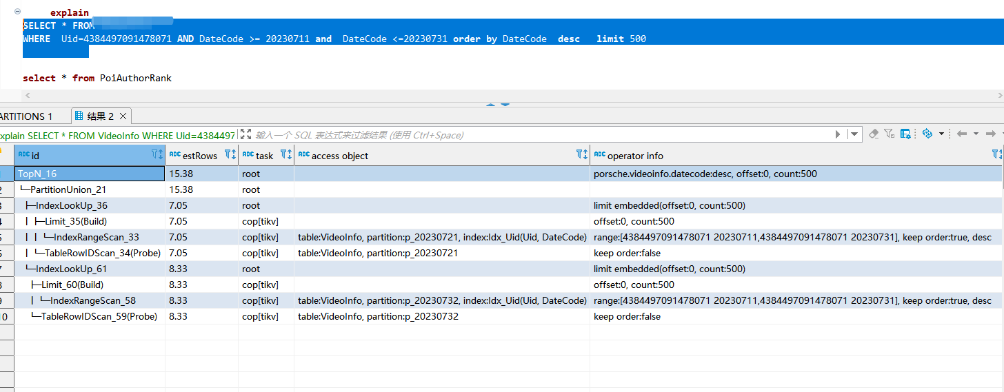

PARTITION BY RANGE (DateCode)
执行计划贴一下呢。

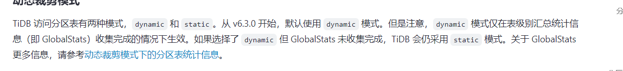

大概率是使用了 static partition prune mode,试试 dynamic mode 可以执行么动态裁剪模式
改成dynamic mode 对库会不会有什么影响?
7.1版本默认是dynamic mode
不会有什么影响,在高版本上已经默认使用 dynamic mode 了。
改为 dynamic mode 之后需要 analyze table 收集统计信息,才会使用 dynamic mode,不是还是会用 static mode
