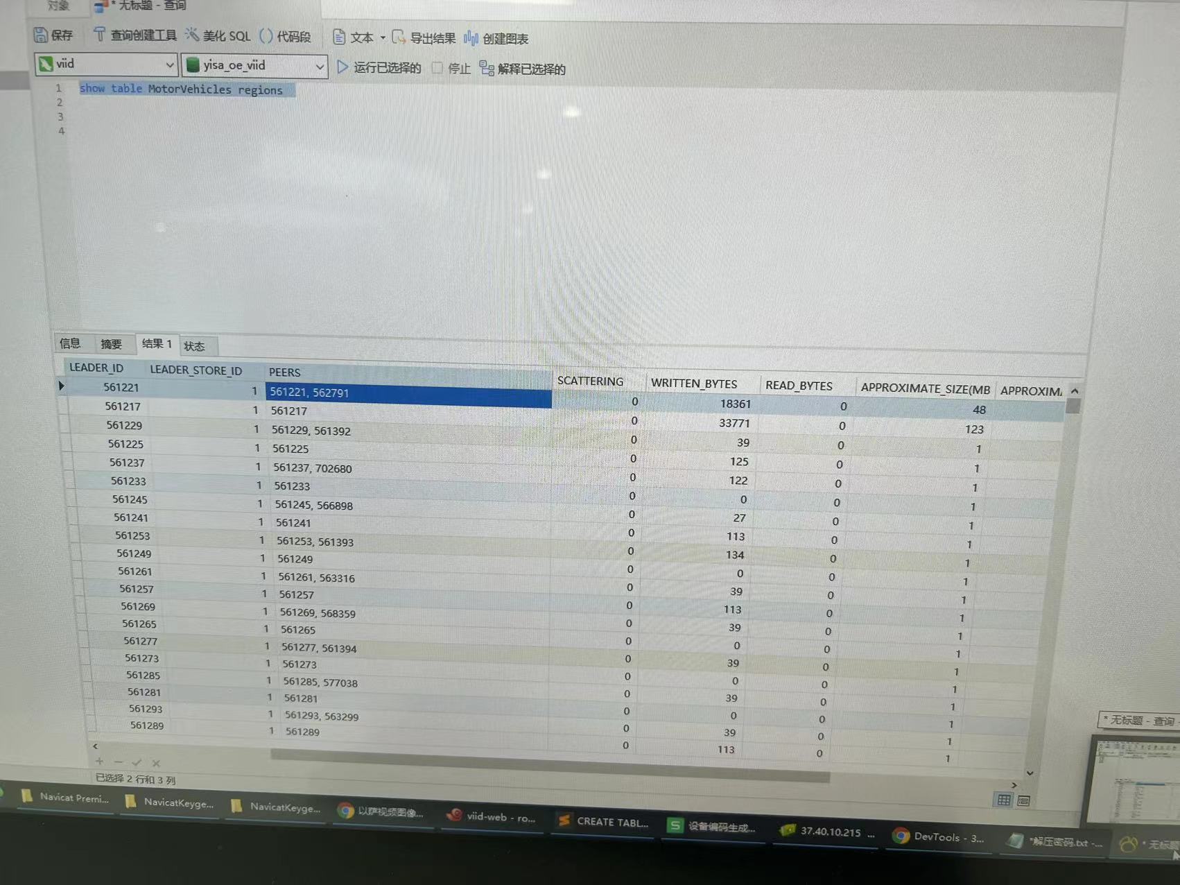

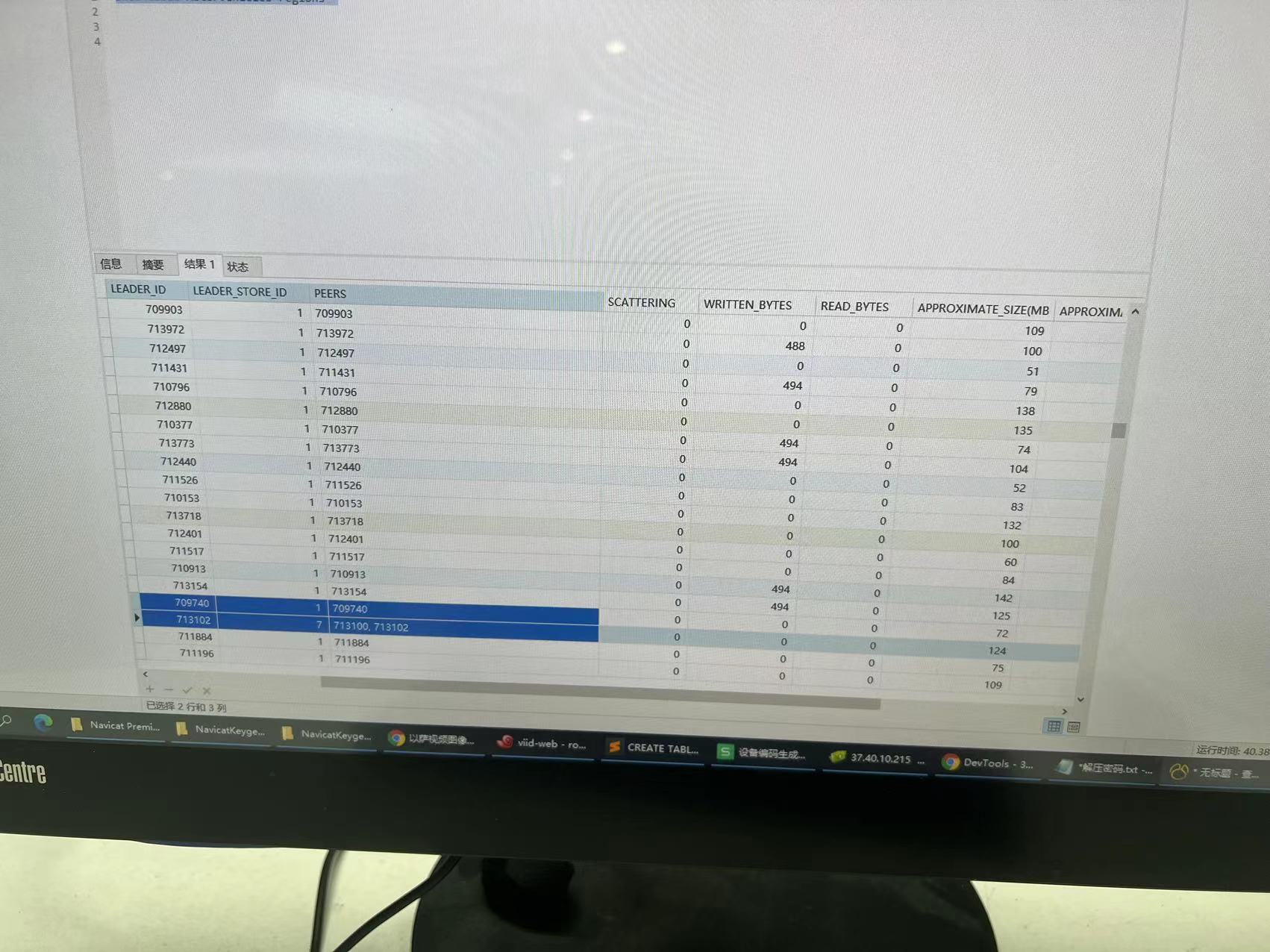

(2)随后执行命令 ALTER TABLE Faces SET TIFLASH REPLICA 1; 将kv的数据同步一份到tiflash 中去。
然后查看region:发现region里面的peers 有的有一个,有的有两个
问题5:一个的应该是tikv,两个的应该是一个tikv一个tiflash的对吧?
解答:对
问题6:那么为什么会出现一个的呢,是因为还没有同步到tiflash吗?有的又是两个的。
网友解答:。

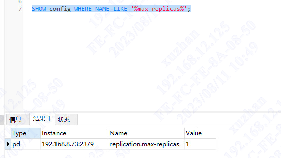

set config pd replication.max-replicas=1设置region的副本数为1
SHOW config WHERE NAME LIKE ‘%max-replicas%’;
用这个命令可以查看当前副本数

感谢大佬,能不能帮忙看下第6个问题呢,有的peers 只有一个,说明只有一个region对吧。有的又是两个。这是为什么呢,我查看同步tiflash的进度已经完成了

12
如果某个 Region 的数据量较大,可能会导致该 Region 的数据只能存储在一个 TiKV 节点上,而没有分配到 TiFlash 节点上。这可能会导致该 Region 的 peers 只有一个

13
那该数据是不会同步到tiflash吗? 如果我查询tiflash 会受到影响吗?
