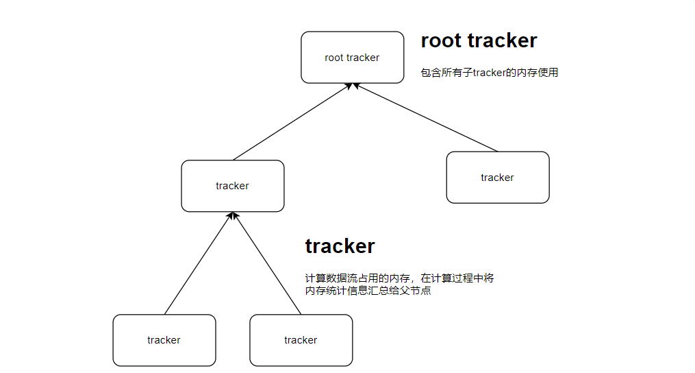

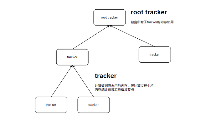

什么是内存追踪
在tidb-server中引入了一套内存追踪框架,用于统计每一个连接中语句执行过程中内存使用情况,以方便当语句占用内存过大时触发oom-action的行为,保护实例整体资源可用。
内存追踪的最小单元是一个tracker,将其插入到语句执行的各个阶段,根据语句->算子->算子内数据处理形成树形层次,每一次数据处理产生的内存使用都会统计到tracker中,并把内存使用情况累加到parent tracker中,最终汇总到root tracker,因此就形成了一颗内存追踪树。
这里的root tracker获取到的内存就是你从慢日志中看到的语句内存占用大小。
