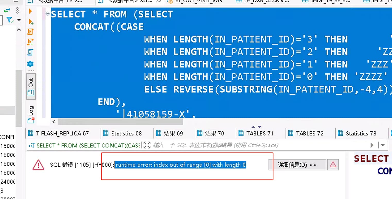

是的,我加第一张表成功了,然后加有问题的表,tiflash就挂了,重启不了,然后我们就重新部署了tiflash,在添加有问题的表又复现了问题。

另外报错的位置也是上面这里。
看注释的意思,也是外部文件的问题。
而且这个错误应该会输出table_id.
因为你的截图不全,所以看不到。
