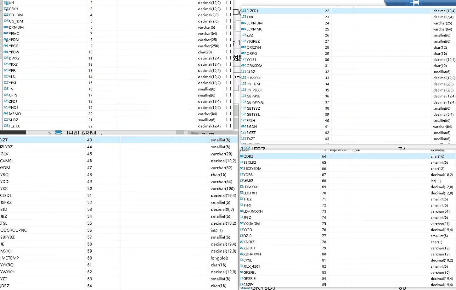

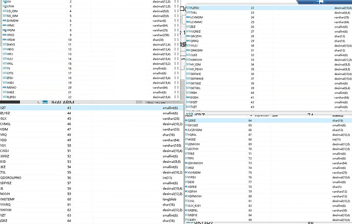

这张表什么样的?数据有什么特殊性么?

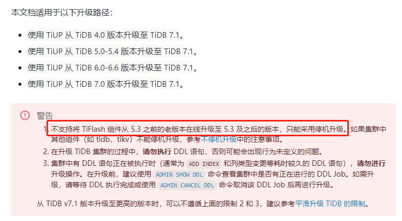

安装tiflash后,有升级过么?

实际操作是这样的,从v6.5.2升级到v7.1.1,升级完成后给表添加tifalsh副本,添加副本后tiflash就挂了,并且无法重启
某一张表
