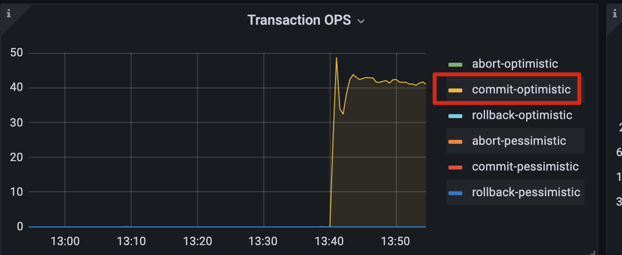

但是我发现Grafana 的metrics 里面竟然都是乐观锁的数据
那就是自动提交了,默认自动提交是乐观的,pessimistic-auto-commit=true 时(默认false),自动提交才是悲观呢。
