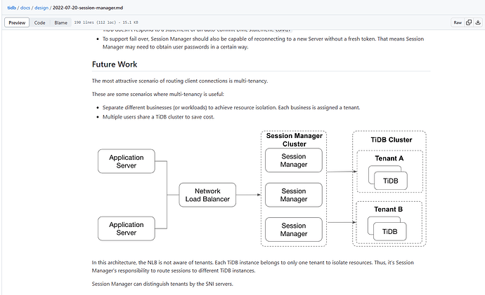

没有vip功能啊
still in future work …
