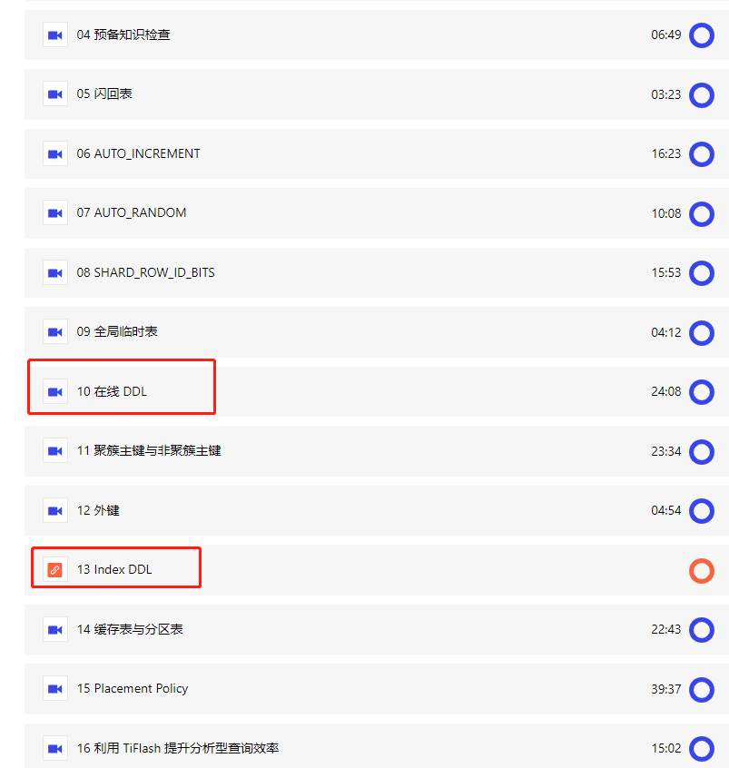

那我知道你想了解什么了,就是 F1 的实现机制
这个老复杂了,推荐给你一些文档,可以慢慢看
另外tidb 有课程对这些内容有更详细的描述,可以去直接学习
https://learn.pingcap.com/learner/course/750002
包老师讲得还是很细的
不论是 DDL 还是 DML,实际上操纵的基础还是 region,在 tikv 层面来看就是 kv 模式
所以数据的处理过程是一样的,但是对于版本的管理和介入机制却不同… 只能说十分复杂…
