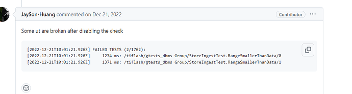

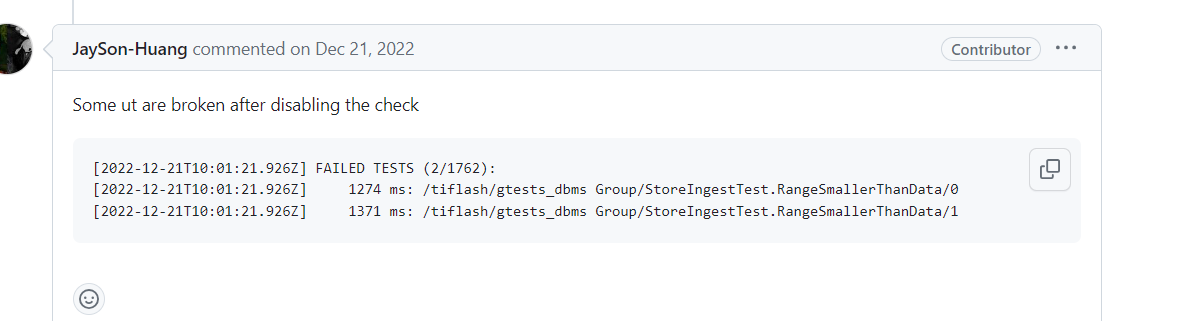

查了 region 4903467509 的大小是 54M,set profiles.default.dt_enable_ingest_check=false,设置这个后除了不检查外,如果有数据不一致的问题会自动修复吗?或者是否有别的解决方法?
