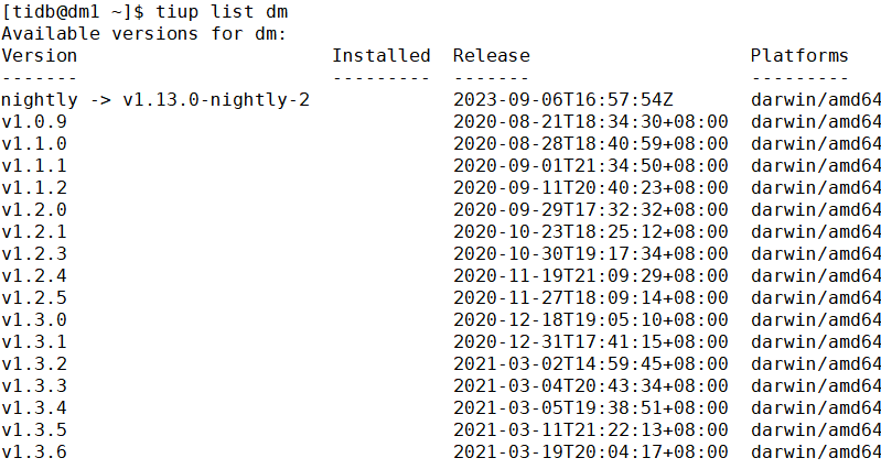

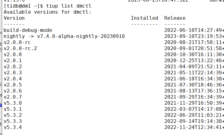

工具也要对应版本吗? tiup install dm dmctl 这是安装工具
tiup dm deploy dm-test v5.3.0 ./topology.yaml --user root -p 这是安装dm集群 工具不需要版本是老版本吧,只需要部署的DM集群版本用安装对应老版本就行了吧

试了一下,发现 dm和dmctl组件 没办发选择版本,tiup install dm dmctl 试了一下后面加版本,没用失败。只能安装最新版 ,安装dm 集群可以选择对应的老版本。现在我是组件是7.3版本。安装DM集群5.3版本 tidb是4.0.2版本-_-||

对这个我知道,这是集群版本,我说的是组件版本有没有影响 tiup install dm dmctl 这一个
tiup install dmctl:v4.0.0
你没写子版本号,所以我就给了.0实际这个子版本号,你也要注意的。dm版本和dmctl不一致,反正是用来部署的,也就无所谓了。
