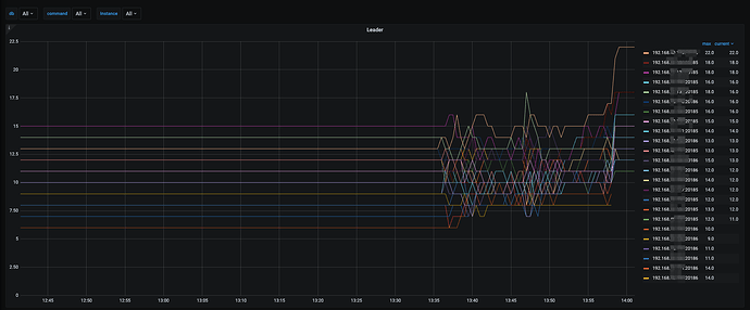

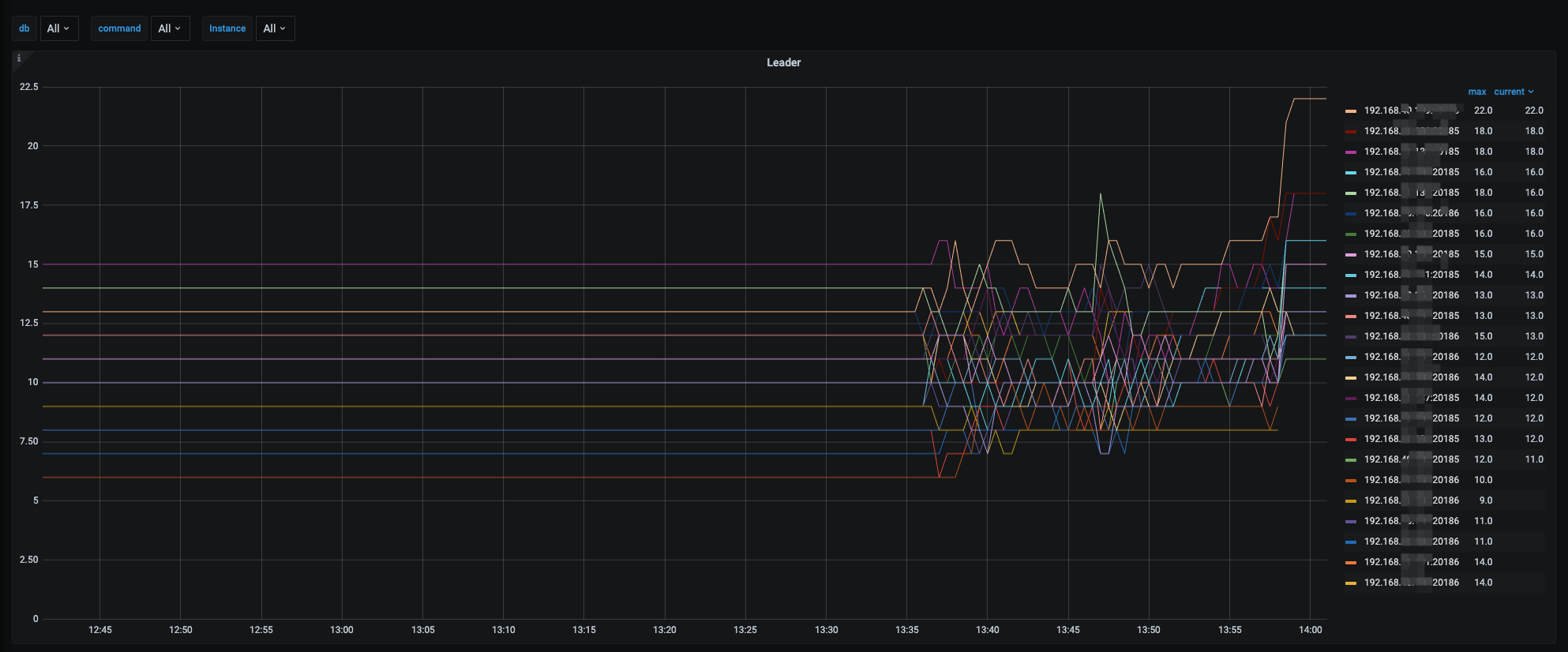

cpu负载不是很均衡,旧服务器负载高一点,新服务器负载低一点,但是整体负载不是很高,最高的不超过60%
我们的测试数据不是很多,8个100万条的表,几十个region,sysbench跑1次后基本上就均衡了
