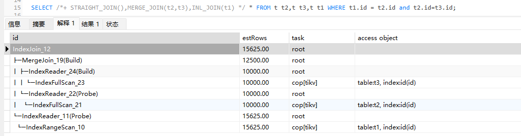

今天听了毛老师的讲解,感觉你这个提议确实非常使用,在确定leading不支持优先级以后,我想起是否可以用STRAIGHT_JOIN+from 后面表的顺序来完成类似的功能。至少STRAIGHT_JOIN没有不能指定join算法的限制。
我试了一下如上图,好像可以部分完成你要求的这两点。因为我没有tpch的环境,所以不确定在tpch的情况下是否会有好的表现。

感谢答复,leading属于半自动挡,straight_join属于完全手动挡。在较为复杂的查询场景下,只是局部顺序存在问题,那么通过leading可以让局部手动调整,在整体上还是优化器自动调整,因此会减少复杂度。straight_join对于复杂情况尤其较多张表关联,那么全部指定join顺序对DBA来说也是较为困难的。而且对于(a,b),(c,d) 这种连表顺序不修改SQL很难达到想要的结果,即使用了straight_join(很多复杂SQL可能是拼装生成的,不允许修改SQL顺序,这就导致straight_join受限)。
