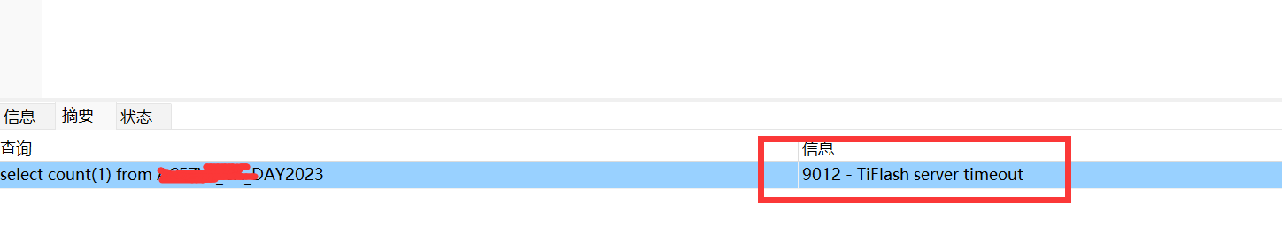

【遇到的问题:问题现象及影响】部分tilfash表无法查询结果, 提示time out 同时部分表是可以正常查询的

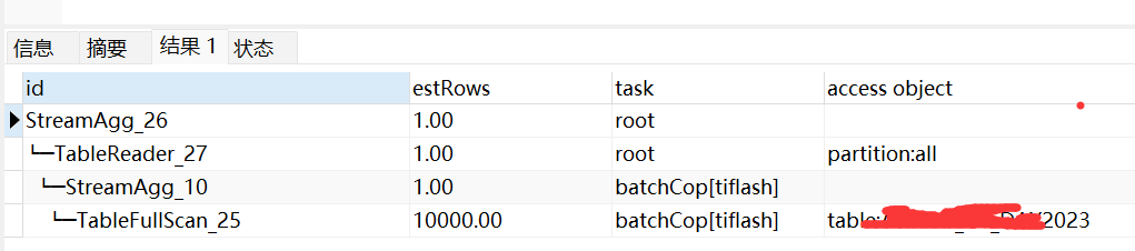

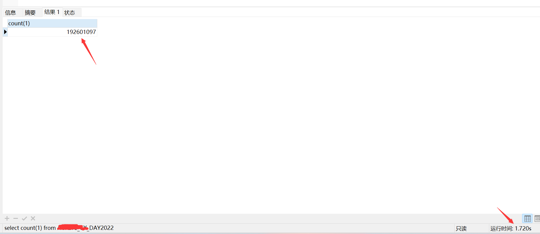

部分tiflash 是没问题的. 比如我这个 2023年后缀的会报错
错误信息为:
但是同样的 2022年的就没问题. 很快就可以查询出接过来.
