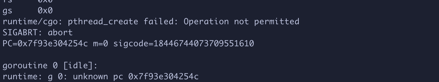

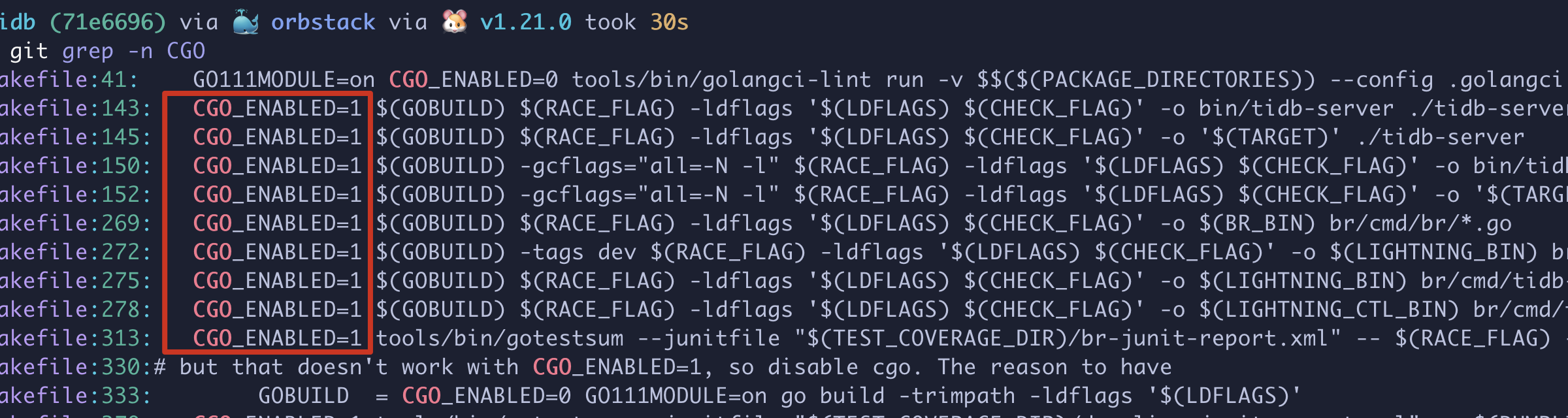

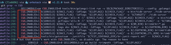

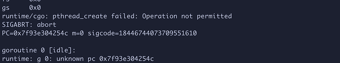

在当前的Makefile中,存在大量的CGO_ENABLED=1,导致官方的Docker镜像在Debian系的Linux中运行会报错,报错内容是
runtime/cgo: pthread_create failed: Operation not permitted,必须给额外的高权限才能运行。

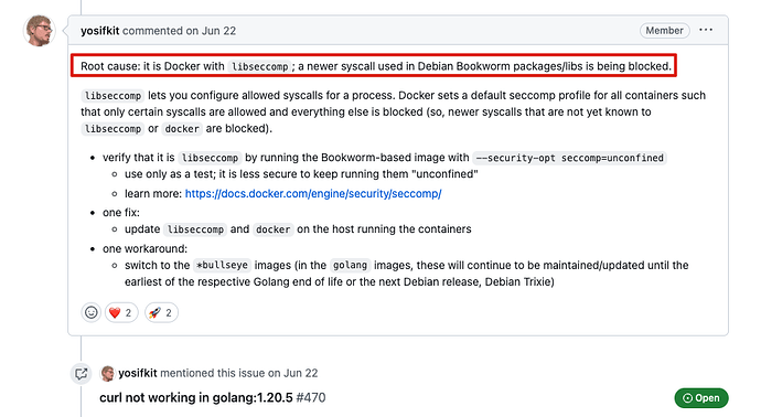

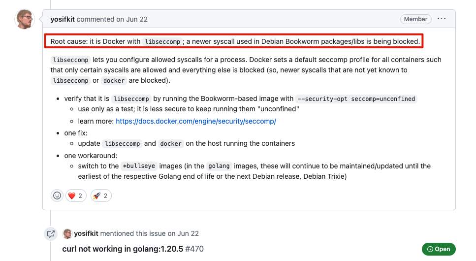

详细分析可以见:runtime/cgo: pthread_create failed: Operation not permitted · Issue #467 · docker-library/golang · GitHub 。
简单的解决方法是设置CGO_ENABLED=0就可以了,试了下也能编译成功。
背景:准备在dev环境用docker只起一个tidb-server让开发日常自测,发现在Ubuntu环境下启动报错。
PS: 理论上如果k8s是跑在Ubuntu上的话,tidb on k8s应该也会报错(还没有经过测试)

额,经过测试,这个报错在Docker 20版本以上已经被修复了,对应的Ubuntu版本是22.04才修复。也就是Ubuntu 22.04之后直接安装最新Docker,即便是启用了CGO的镜像也不会报错。
PS: 比较坑的是Docker 24版本彻底废弃了AUFS文件系统。如果使用了AUFS,在升级Docker版本后必须更改storage-driver,而这会导致老的容器起不来,必须重建容器 :upside_down_face:

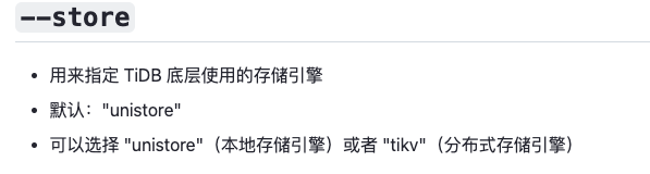

docker run -dt -p 4000:4000 --restart unless-stopped --name tidb-v7.1.1-4000 -v /data/tidb-4000:/data/tidb pingcap/tidb:v7.1.1 --path /data/tidb
PS:默认情况下,tidb-server就是使用本地存储的
