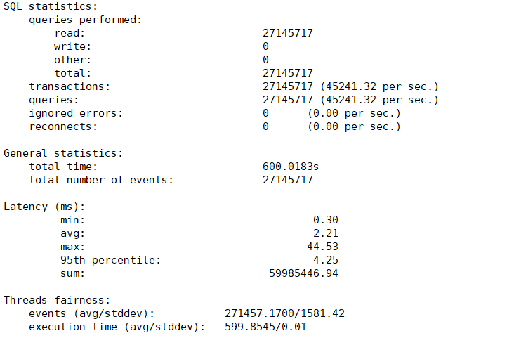

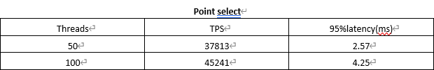

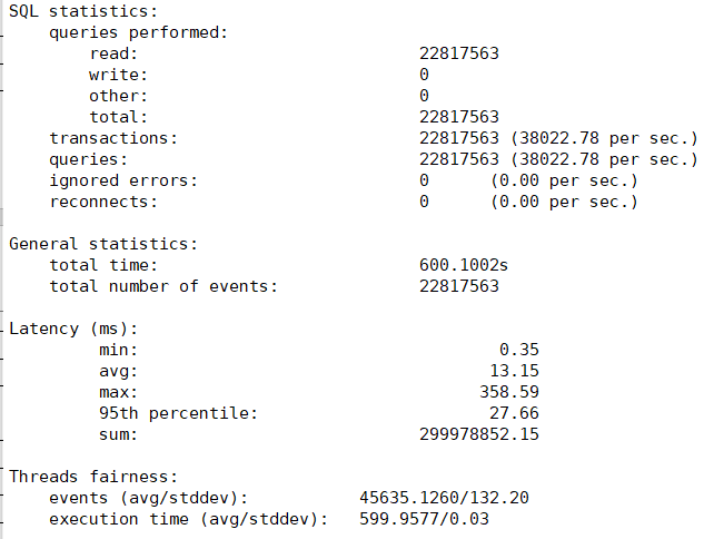

分别将线程切换为50和100测试了一下。以下是测试的语句和结果
看了下和 v7.1.0 在测试环境中的 Sysbench 性能也差太多了吧,不只这一个测试,其余几个测试都差很多,是我那里配置出问题了吗,求各位大佬指导一下

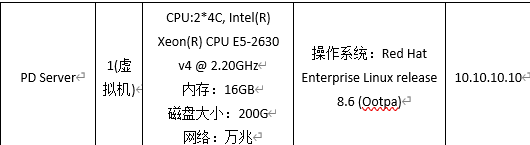

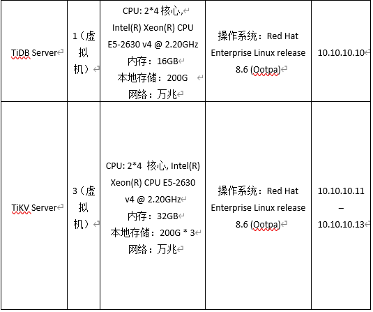

【资源配置】

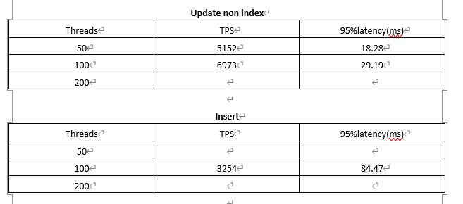

这是我的另外几个结果分析
打算一会,再用200并发测试一下
硬盘是ssd吗?数据库读写性能和磁盘性能关联性非常大。
用的虚拟硬盘

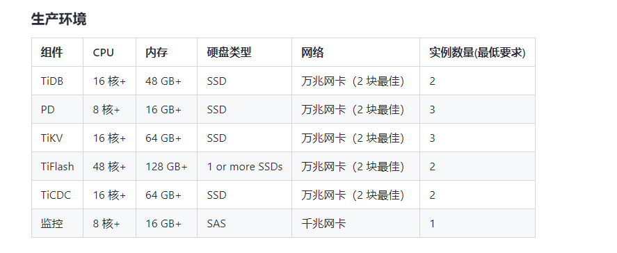

虚拟机的话是共享磁盘性能的,你这压力测试结果不会很好看,官方推荐的硬盘是ssd,最好是nvme的独享磁盘
刚问了下,磁盘用的ssd,sata。不过因为是虚拟磁盘应该是有性能损失

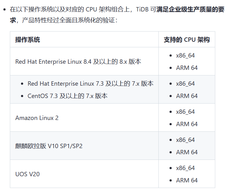

和操作系统版本有关系吗?红帽8貌似不是很友好的啊
看了下官方文档应该没问题吧红帽8

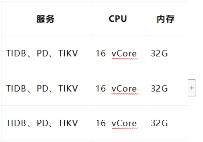

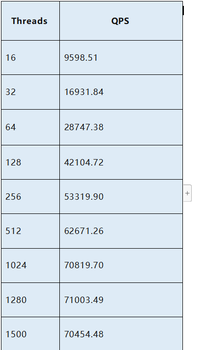

就是不知道这个性能损失正常吗,差别和7.1 TiDB 云系统性能测试报告 |平帽文档 (pingcap.com)这个挺大的。
可以加大并发到500 1000 结果会好看很多

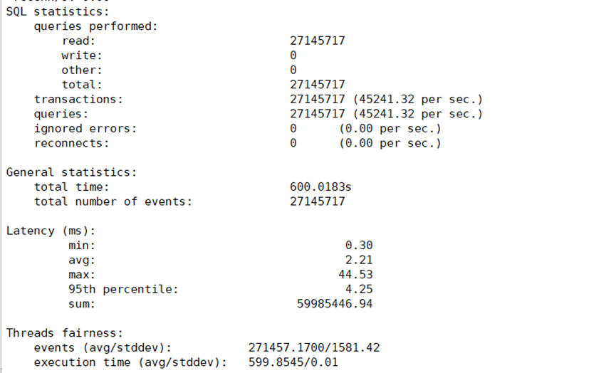

大佬,按你将才说的,我把并发量改为500,得出来的数据
这是100并发量的数据
不增反降了,大佬有什么建议的
