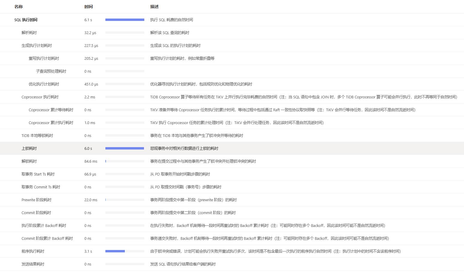

一条简单的update语句耗时6秒钟,看了下执行时间卡在上锁耗时,请问这个是什么原因?

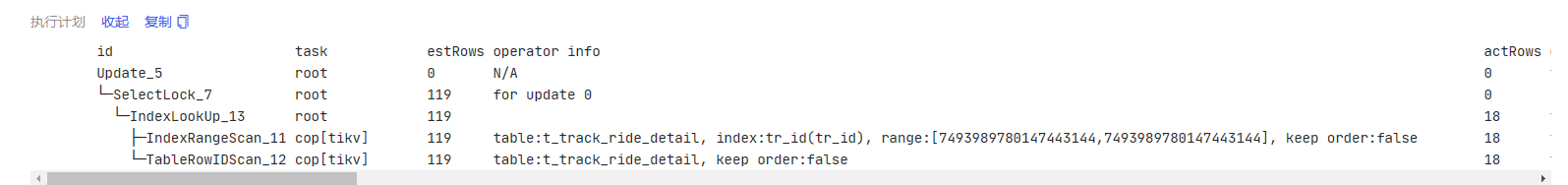

看看执行计划呢
锁表了,由于锁冲突或错误,计划可能会执行失败并重试执行多次,该时间是不包含最后一次执行的前序执行自然时间(注:执行计划中的时间不含该前序时间)

调整一下隔离级别,看看是不是rc隔离级别,看看where条件也没有索引
