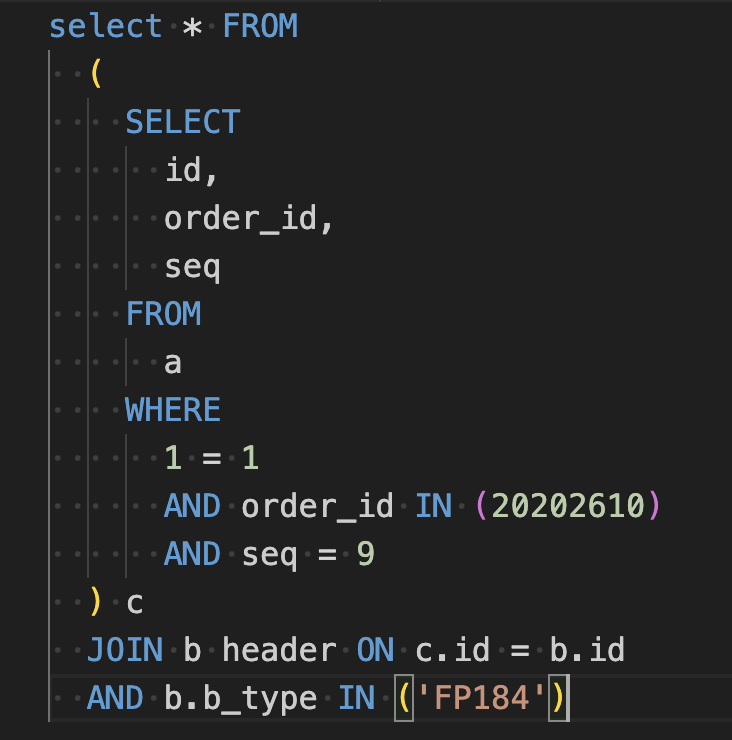

我们有个比较简单的读sql,单独执行时1s多就能出结果,这个sql并发执行之后得20多s,但是这条sql并发执行的时候数据负载也没有明显升高,有什么办法优化sql执行时长吗
这个贴一下

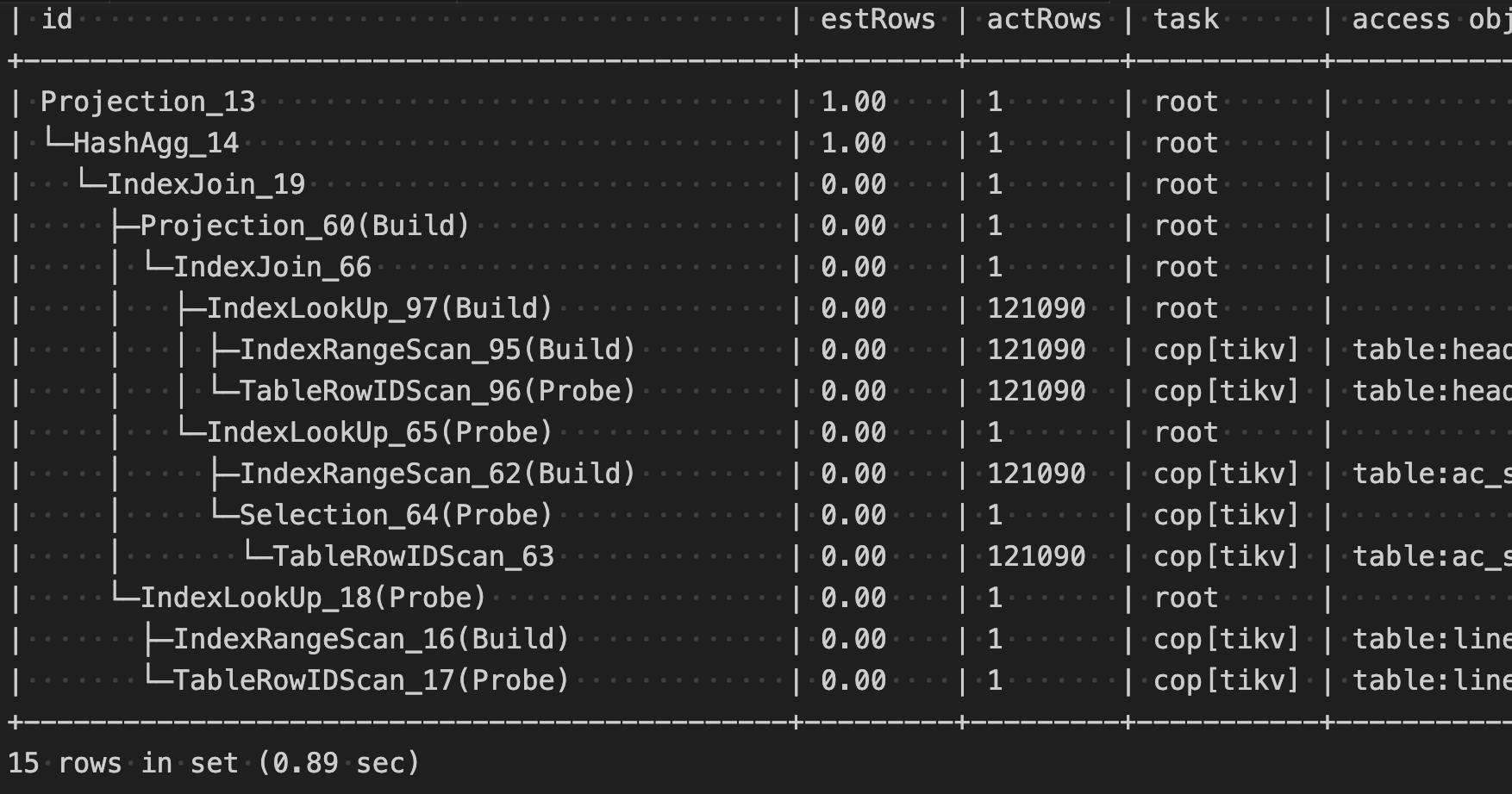

EXPLAIN ANALYZE 分别 看下,20S的耗时在哪里
完整的执行计划发一下

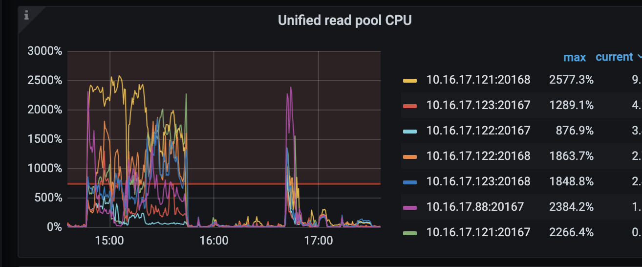

初步来看,两次12W的回表把read pool搞得压力很大,要考虑下这2个索引的合理性

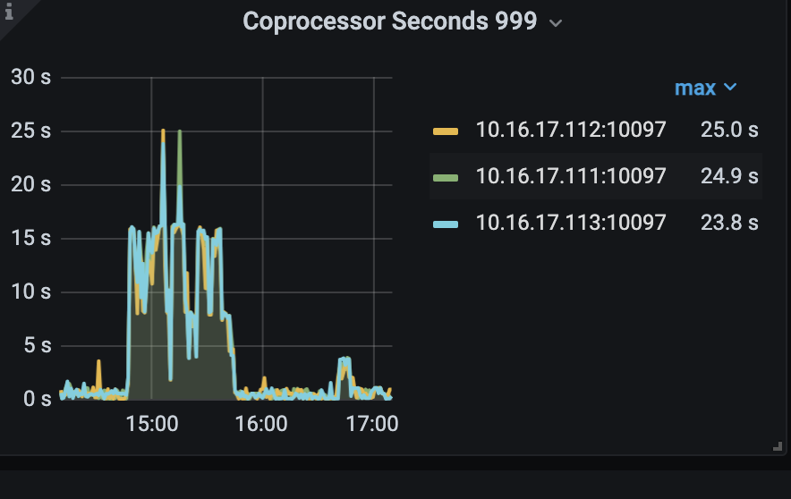

在dashboard看看有慢sql吗
肯定有啊,这还用问
