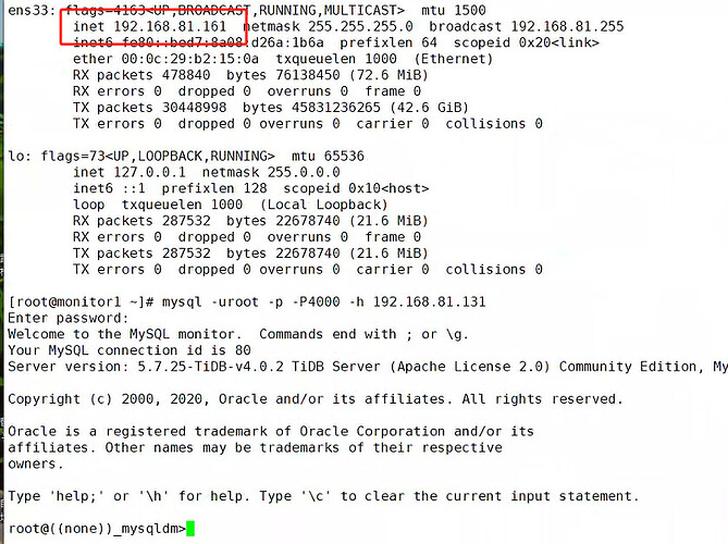

tidb安装好之后本地不能登陆客户端可以
有点诡异了,换台服务器比如tikv或者pd上执行可以吗,会不会是客户端的问题~
我用其他安装mysql的数据库服务器可以登陆。

有密码的,你看另外一个图。我用navicate和 其他服务器直接明文 -p123456登录正常登录

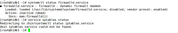

是不是这个服务器防火墙有设置权限,或者这个账号有设置指定ip访问
防火墙什么的部署之前有检查的,都关闭了,权限也是所有权限 白名单也是% 所有地址
