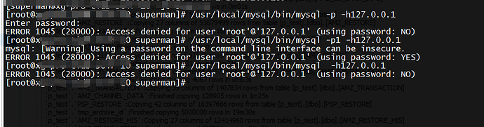

tidb安装好之后本地不能登陆客户端可以
如图,本地登录一直提示没有使用密码。

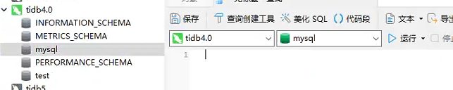

但是使用客户端navicate却可以登陆。刚安装好的环境。

ip 改成 127.0.0.1 呢

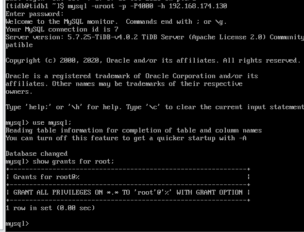

show grants for root查看下权限

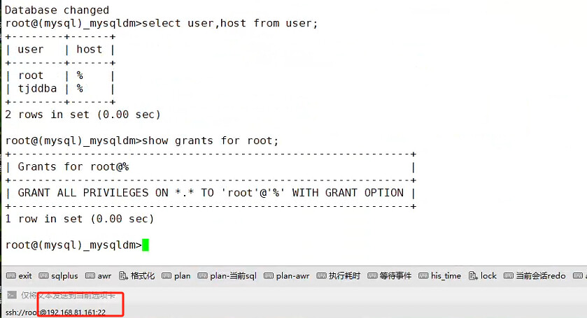

select user,host from mysql.user看看
图里面也不是本地登录啊,显然你输错密码了
我就是在192.168.81.131服务器的登录的,,密码就是123456 不可能输错,手动输入和粘贴进去都不行。

用其他服务器的的呢公路可以登录。

127.0.0.1也不行
权限感觉没问题
这是另外一个测试服务器的。

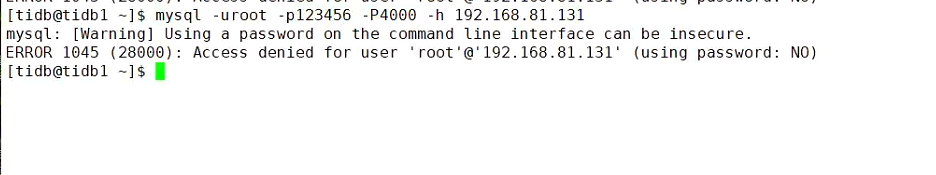

密码明文写到-p后面试试嘞,也报这个么
明文密码试试
感觉是密码没输进去
也是一样的
把 -p 放在命令行最后一个试试,
mysql -uroot -P4000 -h192.168.81.131 -p123456
你这个报错是-p选项根本就没识别到,如图所示
