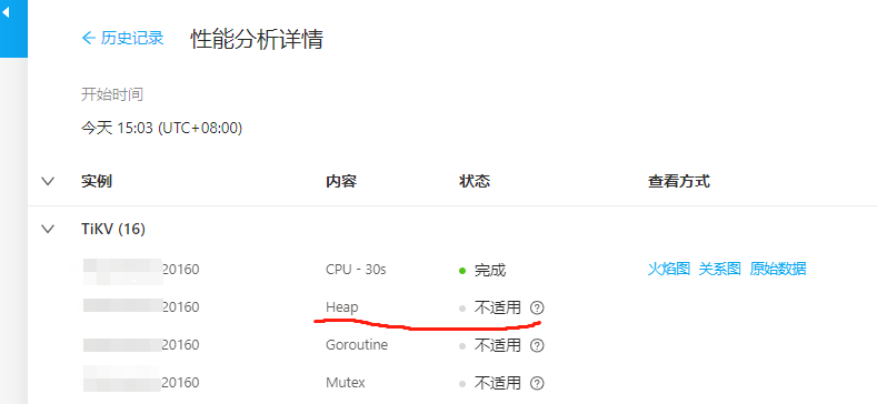

目前tidb dashboard里面不提供tikv的heap分析。
当进入高级调试->实力性能分析->手动分析,选择tikv,勾选heap的时候,再查看结果的时候会出现不适用。如下图

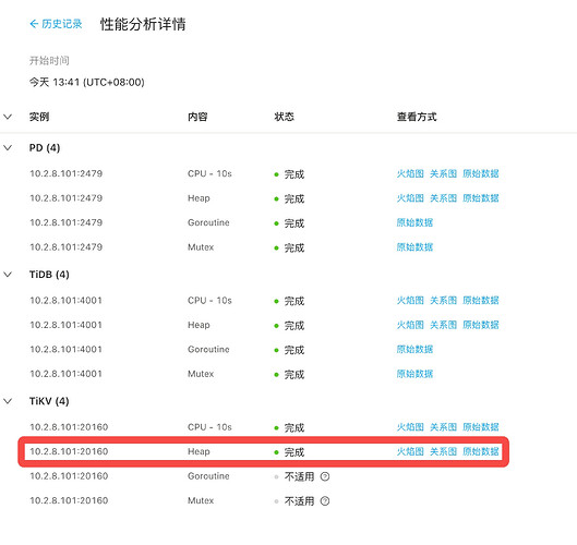

在即将到来的 7.5 版本中,TiKV 将会默认开启 heap profiling,并集成到 tidb dashboard 中一键式获取。
相关 issue 见 Improve TiKV OOM diagnosis routine · Issue #15927 · tikv/tikv · GitHub
太棒了,有了这个功能以后方便很多了
