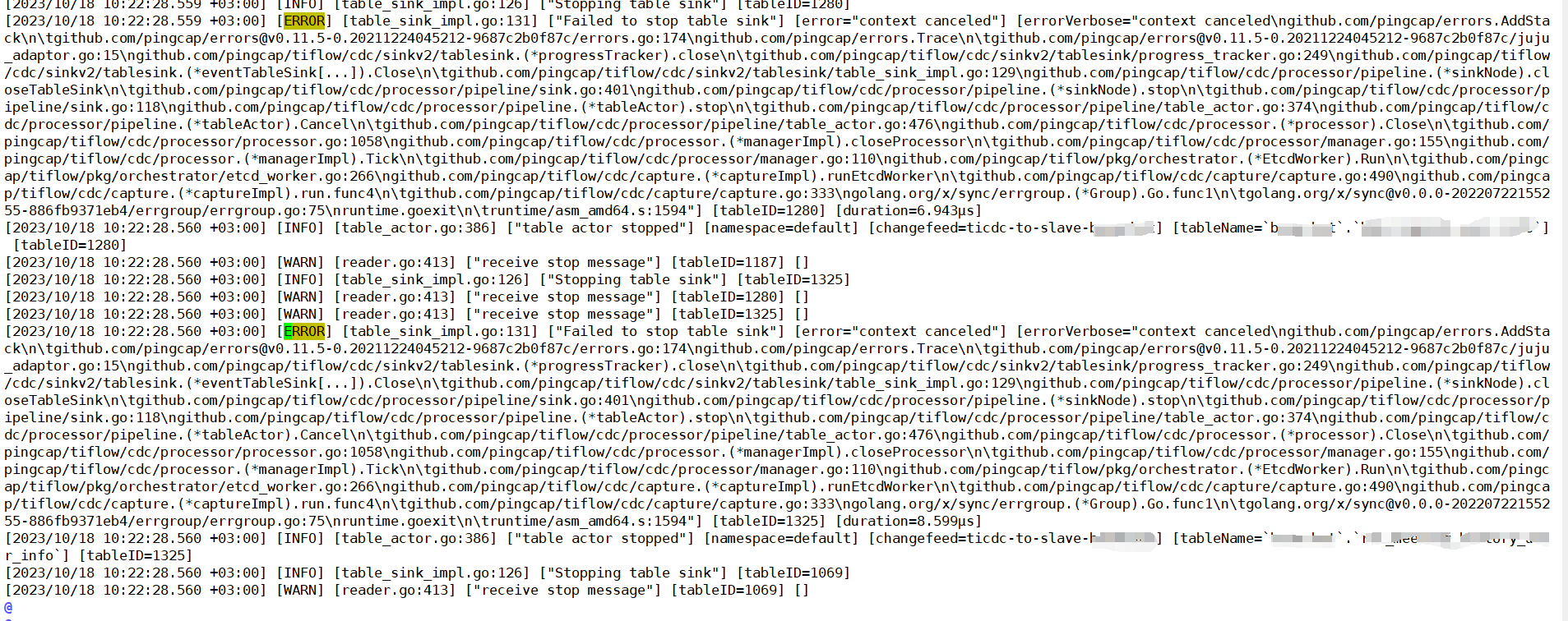

现在猜测,有没有可能是数据库表结构也会影响?在cdc中看到error的日志,如下所示

从上图的开始报错时间开始,同步库中的所有的表都报了此对应的错误。

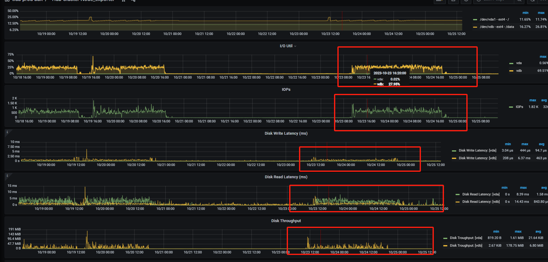

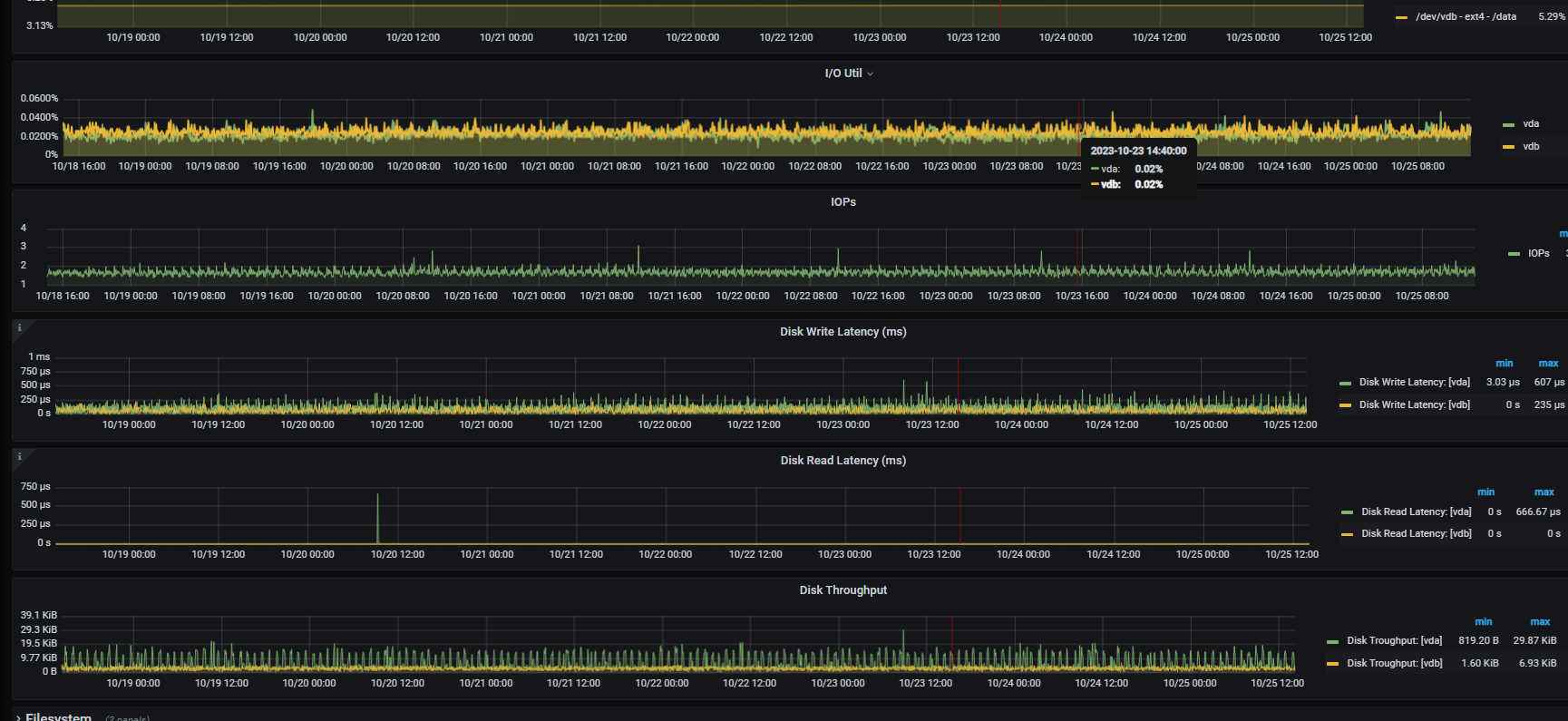

监控下从库的qps 磁盘io情况呢有没有到瓶颈
挑了监控tikv的一个节点磁盘监控如下

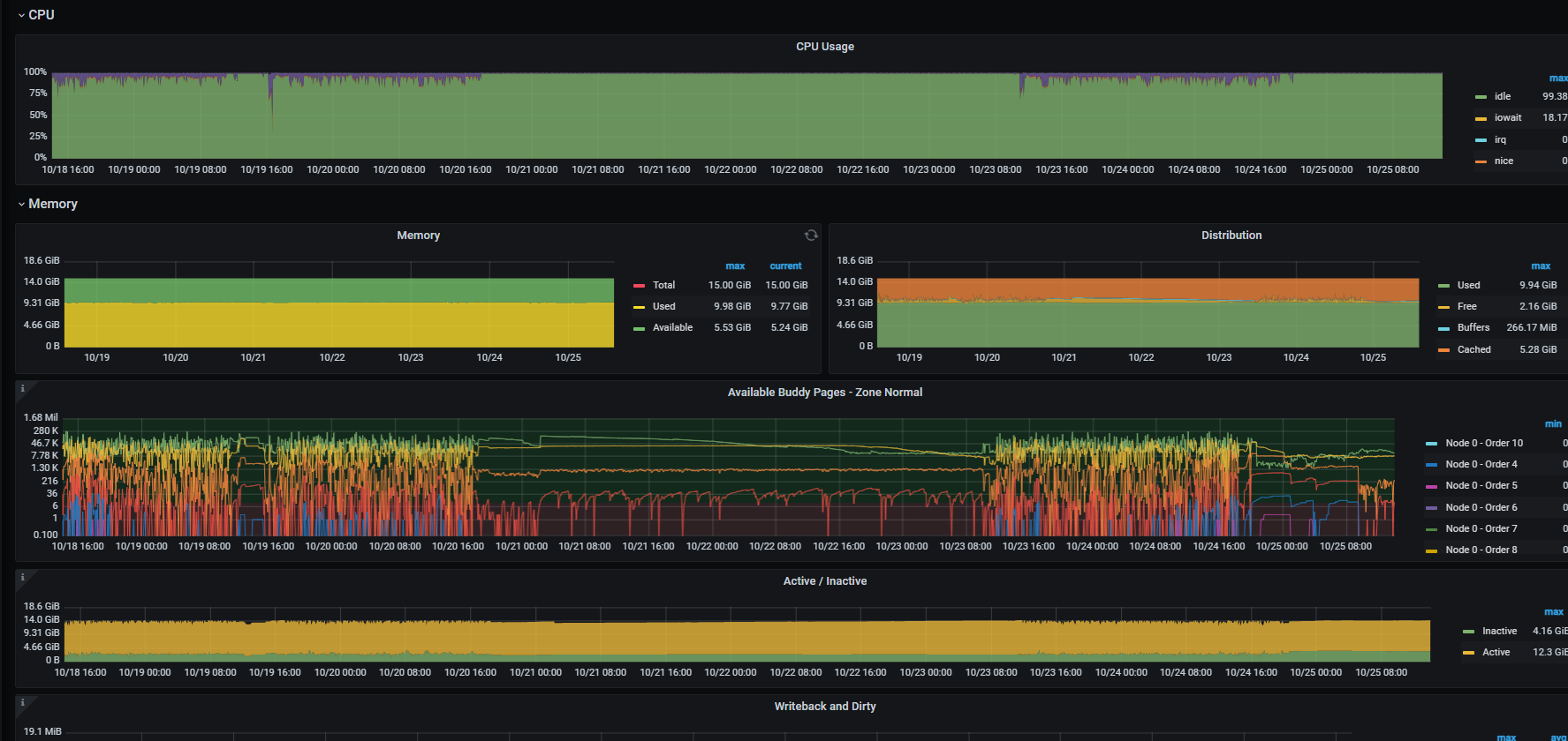

cpu和内存如下
tidb节点的一个磁盘监控如下

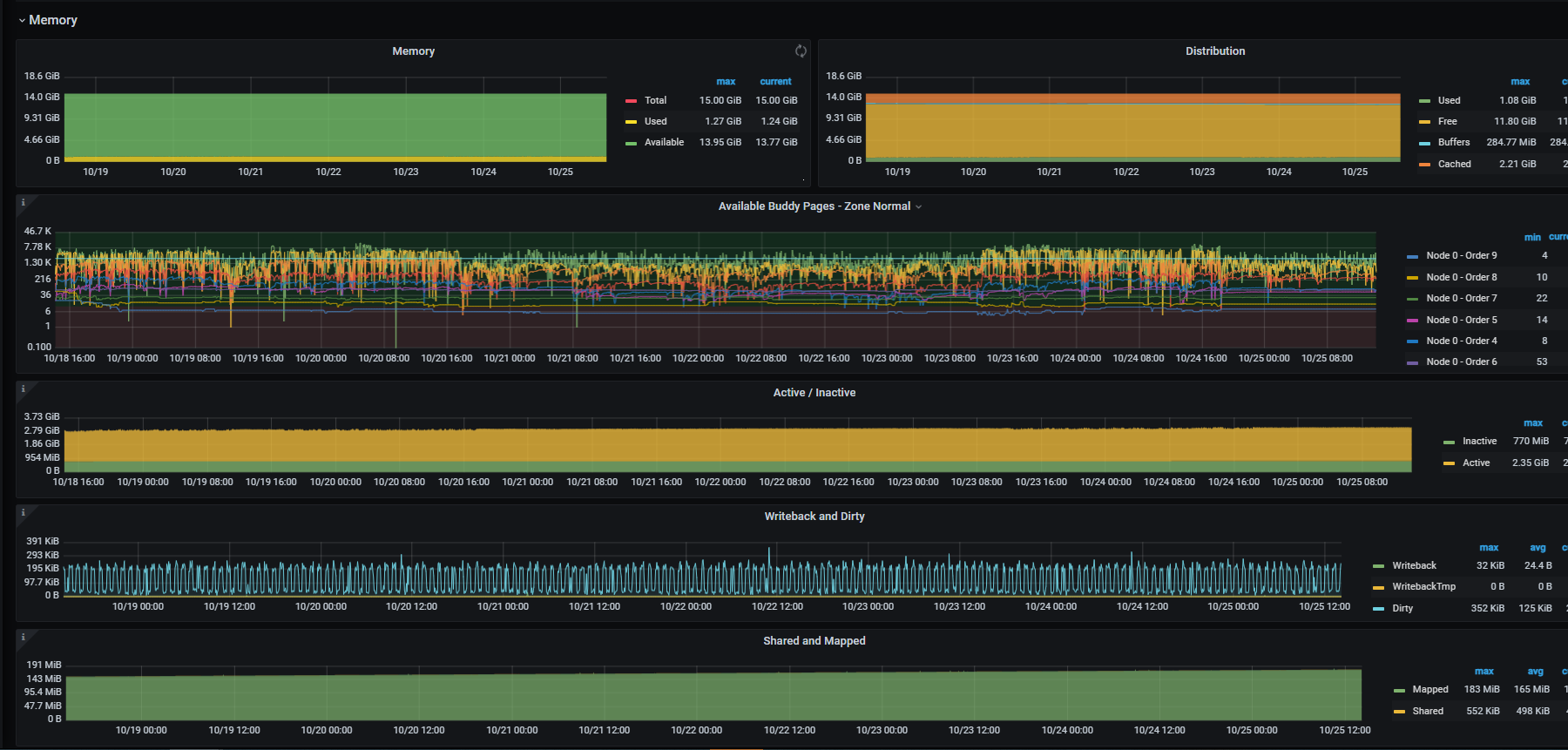

内存监控如下

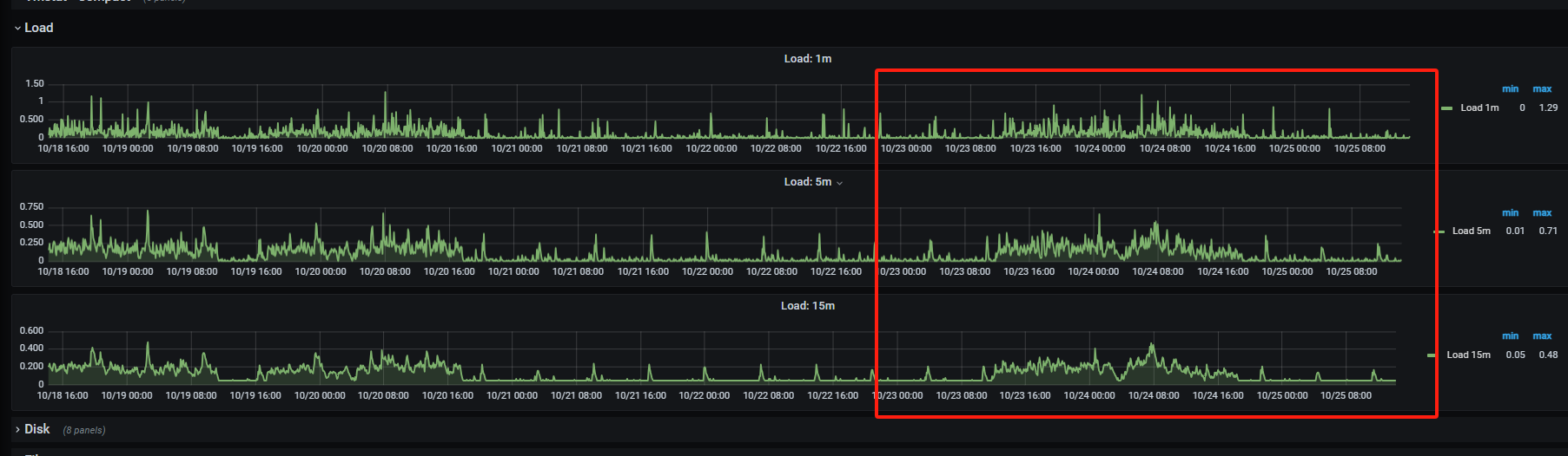

系统负载如下

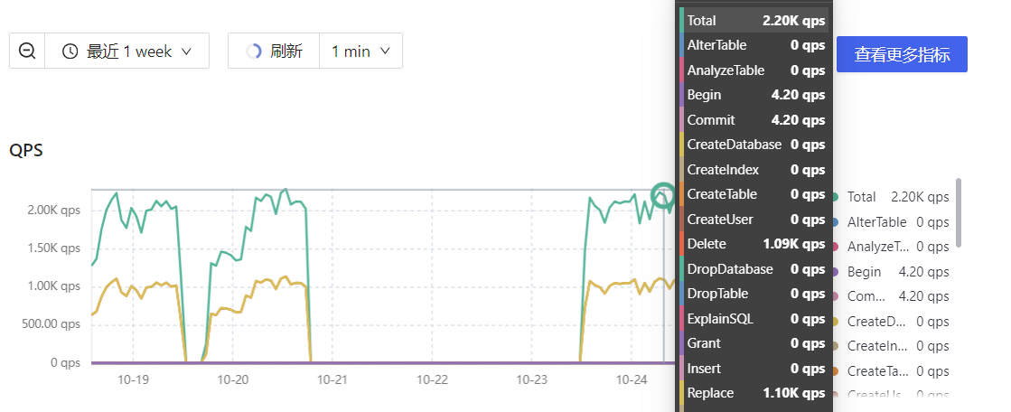

然后整体的qps如下图所示
正常来看,磁盘的io在正常范围,系统负载也不高。但是看tidb的dashboard,qps倒是不低,不过2k的qps对tidb来说,问题不是太大吧
