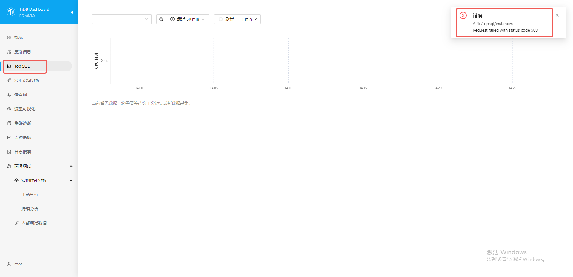

TIDB的dashboard Top SQL500报错
【 TiDB 使用环境】生产环境 /测试/ Poc
【 TiDB 版本】v6.5.1
服务器停电重启后
想要查看Top SQL 排名,页面上直接提示以下内容
错误
API: /topsql/instances
Request failed with status code 500
【资源配置】
慢sql太多 去删除 清理一下slow log
这个数据是在内存中的吧,重启了就没有了吧
已清除了部份show log日志 也删除了部门tidb的log日志, 但问题依旧
看看pd的日志呢,最好改成debug级别的日志
我记得 pd的 leader 切换写就行了。您试一下。 有个类似的帖子
有链接吗?
切换pd leader:member leader transfer pd3 //pd3为转移新的leader

这有些报错的日志
现在正常了 不 ?
可以按上面兄弟说的,切换pd leader
切换leader问题依旧。
下面是切换成功的语句
» member leader transfer pd-10.20.60.133-2379
Success!
tiup cluster display cluster名字看下pd和dashboard的状态
运行是正常的
换PD的leader节点 只是不知道逻辑和原理
重启一下pd,然后切换到leader
500错误一般是服务器问题,使用tiup cluster display 看下集群各节点是否正常,然后把有问题的节点重新启动下,如果还不行就重启下集群服务试试
切换一下pd试一下
display所有节点都是绿色正常的,没有问题!~
切换了PD的leader,问题还是依旧,重启了整个数据库服务,问题还是依旧,这无从下手,不知道怎么处理。
