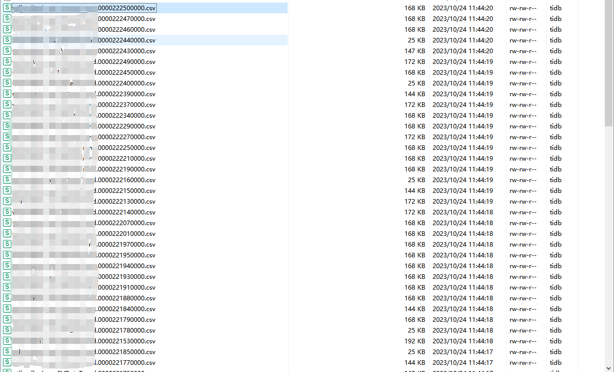

-F 指定了256M,但是输出的都是100来k的

测试了下 导出参数不变 筛选不同目标 有的导出是一个大文件 有的导出就是几十个小文件
针对导出都是小文件的筛选条件 将-r 和-F参数翻倍 ,导出来还是小文件

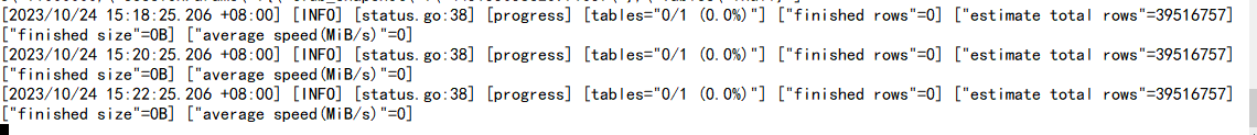

这个表很大 不开启表内并发的话导不出来 加-r参数的话 1分钟就导出来了
上面是我去掉-r参数 把-F设置为2G 导出的情况
