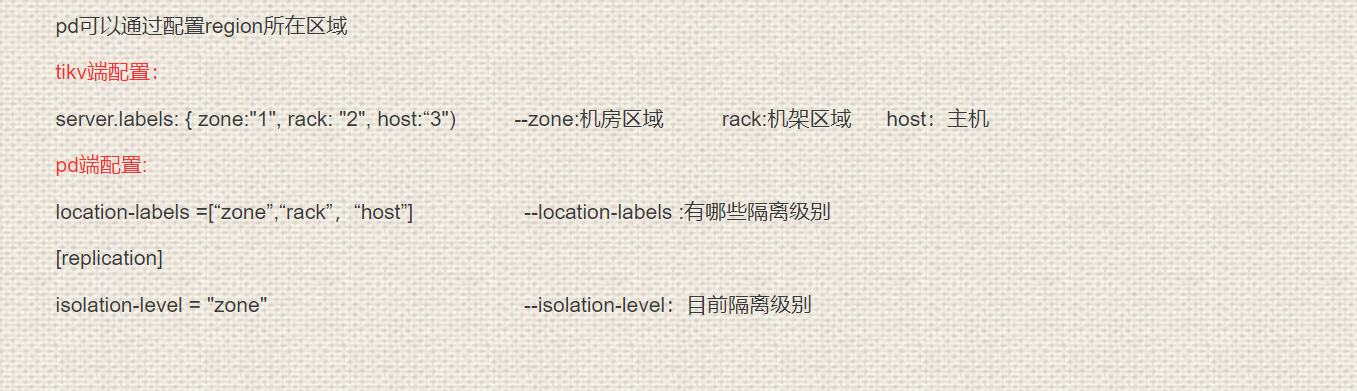

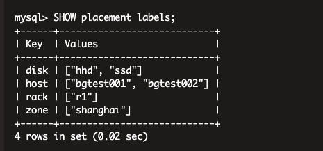

如果指定位置也是可以的,通过pd的label,比如这种
