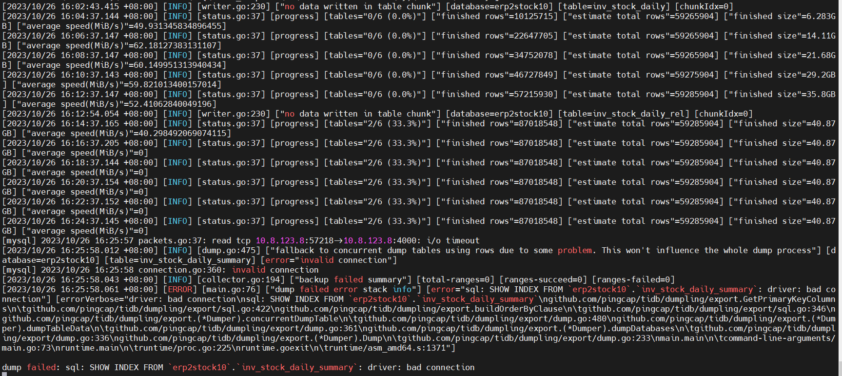

【复现路径】用dumpling导出数据报错
/data/software/tidb-toolkit-v5.3.2-linux-amd64/bin/dumpling -u $YOUR_USER -p $YOUR_PASSWD -P 4000 -h 10.8.123.8 --filetype sql -t 8 -B erp2stock10 -r 1000 -F 32MB -o /data/erp2stock10/
导出报错,提示如下:

看看报错的那两个表是不是有问题

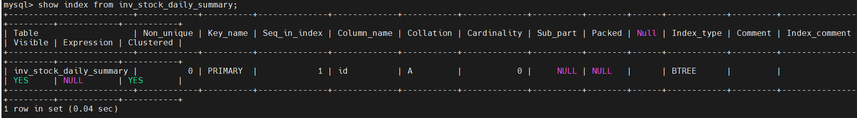

登上tidb执行下这个show index语句看看会不会报错,如果报错的话查一下tidb.log有没有啥异常信息
原来的索引删掉了,后面重新建又报错了
mysql> alter table inv_stock_daily_summary add INDEX idx_stockdate_goodsid_entid_depotid_transtypeid_deleted (depot_id,goods_id,stock_date,trans_type_id,ent_id,deleted);
ERROR 8202 (HY000): Cannot decode index value, because [types:1292]Incorrect time value: ‘{0 0 0 0 0 0 1554}’
只查看主键索引,没问题
