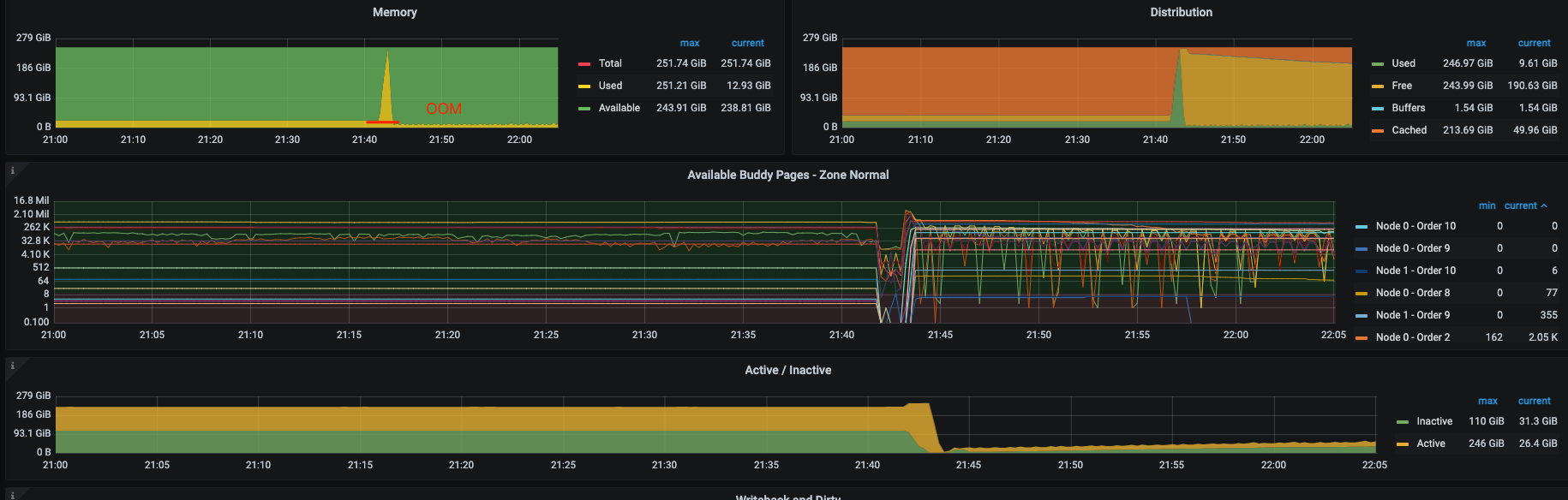

业务执行SQL查询负载SQL,导致Tiflash OOM后,无法启动
- 21:42:59 OOM
Oct 30 21:42:59 bj1 kernel: titanagent invoked oom-killer: gfp_mask=0x201da, order=0, oom_score_adj=0
