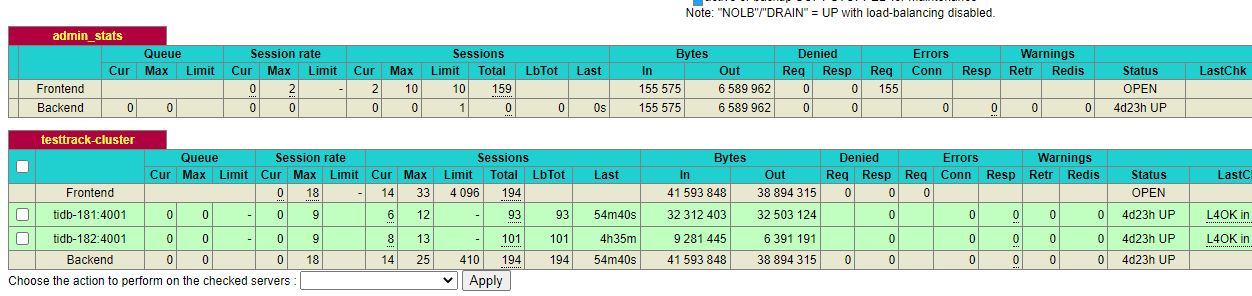

haproxy单独部署
你是不是开启了单点登录啊?
单独部署是什么意思,不和tidb所有组件吗?

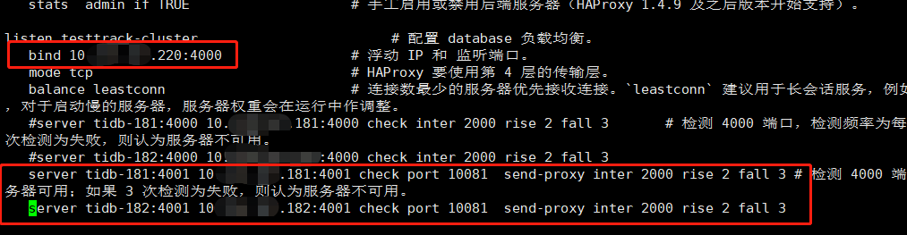

你开了haproxy透传的话,不能在haproxy那台机器上通过4000端口来登录tidb了,换个机器部署haproxy吧。。。。
用haproxy做了负载均衡,有vip,限制了2台haproxy的主机使用vip登录。你说的单节点登录是指哪样的?
但是我没有用相同的端口,有而不可以吗?我其他都正常,只有dashboard报错。
目前的话,就是haproxy目前的主节点和dashboard的这个登录节点是同一个主机,有没有关系。
proxy-protocol.networks: 1xx.xxx.xxx.183,1xx.xxx.xxx.184
这个配置会限制1xx.xxx.xxx.183,1xx.xxx.xxx.184这两个地址只能够通过proxy协议登录tidb-server,不能通过普通协议了,你可以在这两个机器上手工登陆下tidb-server就明白了
不通过vip的确登录不了,

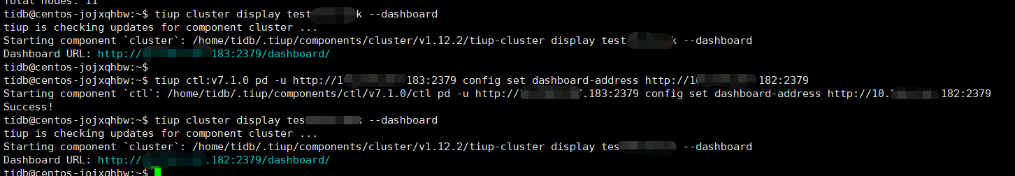

2.dashboard节点在透传的183主机上,
$ tiup cluster display testdlstrack --dashboard
tiup is checking updates for component cluster …
Starting component cluster: /home/tidb/.tiup/components/cluster/v1.12.2/tiup-cluster display testdlstrack --dashboard
Dashboard URL: http://1xx.xxx.xxx.183:2379/dashboard/
根据前面tidb菜鸟老师的怀疑点,可能是因为透传限制了不能直连,导致登录失败,之前不开透传的确dashboard没有问题,这个怀疑的点可能性比较大。感谢给出的具体方向。
3.官方给出虽然dashboard直连pd leader节点,但是可以切换dashboard运行节点。
https://docs.pingcap.com/zh/tidb/stable/dashboard-ops-deploy
实际解决:

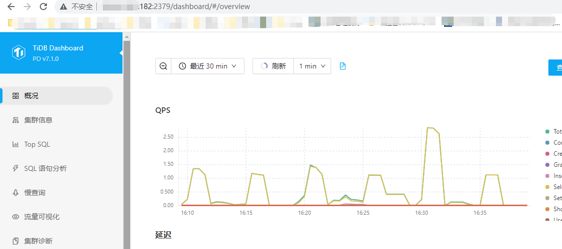

**结论:**pd 节点在:182,183,184,把dashboard切换到非透传限制的182节点,再次登录无异常。
步骤:
切换dashboard节点到182非透传限制节点:
再次登录无异常:
