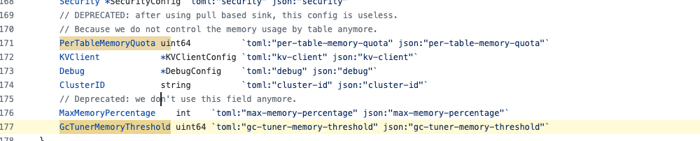

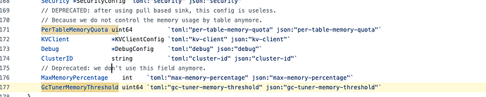

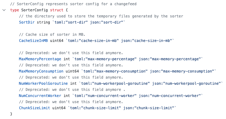

2、查到github中 MaxMemoryPercentage和PerTableMemoryQuota 参数,但是标注 Deprecated: we don't use this field anymore. 这两个不在用了么?两个参数是什么意义?

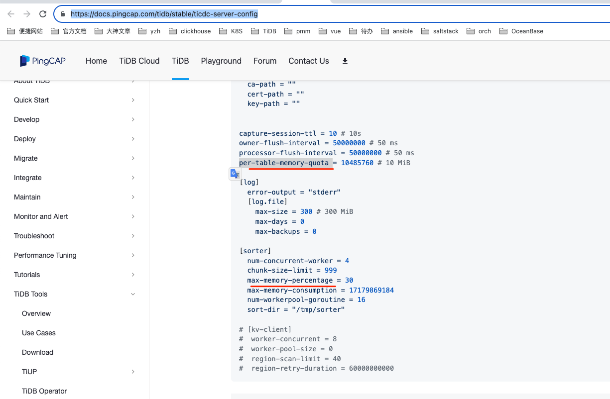

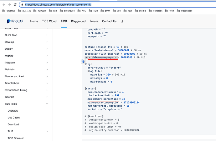

3、中文文档和英文文档的max-memory-percentage 不一样(中文没有这个参数,英文有),max-memory-percentage参数是否有效,文档以哪个为准?
https://docs.pingcap.com/tidb/stable/ticdc-server-config
在任务 Changefeed 可以设置 Capture Server 中内存配额的上限。对于超额使用部分,
会在运行中被 Go runtime 优先回收。默认值为 1073741824,即 1 GB。
memory-quota = 1073741824

看github仓库描述max-memory-consumption、max-memory-percentage 这俩参数不用了
看起来gc-tuner-memory-threshold 参数是触发GC的阈值。
设置gc-tuner-memory-threshold 应该有效
server.run() → server.prepare() → server.setMemoryLimit() → setMemoryLimit → gctuner.Tuning(conf.GcTunerMemoryThreshold)

2023 年12 月 1 日 06:40
20
感谢发现和反馈这处中、英文档不一致的问题。已将中文 TiCDC Server 配置 和英文 TiCDC Server Configurations 的 cdc server 配置文件说明小节更新为一致的内容。
