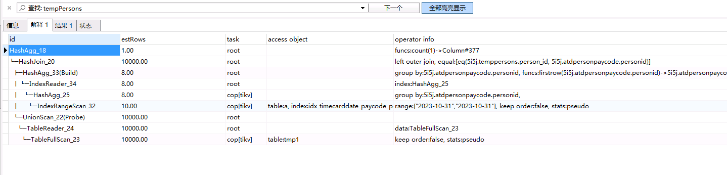

临时表我们用了有段时间了啊
具体创建sql和脚本发一下啊。。。。光凭一句话,很难猜测
CREATE TEMPORARY TABLE tempPersons ( person_id CHAR ( 38 ) ); INSERT INTO tempPersons
SELECT
personid
FROM
5i5j.psnaccount limit 100 ;
select count(*)
from tempPersons tmp1
left join (
SELECT aqs_view.5i5j_GetAtdPersonPaycode .personid
FROM aqs_view.5i5j_GetAtdPersonPaycode
left join 5i5j.psnaccount on 5i5j_GetAtdPersonPaycode.personid=psnaccount.personid
where TIMECARDDATE between '2023-10-31' and '2023-10-31'
group by 5i5j_GetAtdPersonPaycode.personid
)b on tmp1.person_id=b.personid
aqs_view.5i5j_GetAtdPersonPaycode这是视图
临时表单独使用、临时表和实体表关联,这些情况会报错吗?推测可能是临时表和视图关联使用的时候有一些兼容性问题
我们这边也在用临时表,临时表和实体表关联是正常的,不过没试过视图。可以把表结构发一下,有环境的验证一下。
