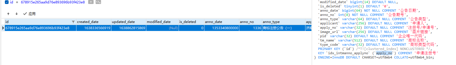

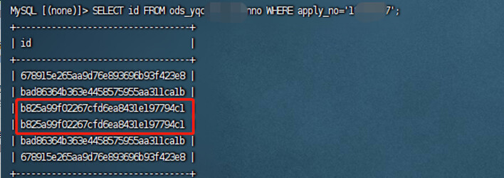

部分表建立索引后,通过索引查询返回结果重复,按主键查询却只有一条记录,删除索引查询依旧重复
索引查询
主键查询

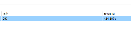

即使删除重新建立索引也不行

不用工具用sql语句查询效果一样的吗?

删表重新导入 重建索引结果还是一样的

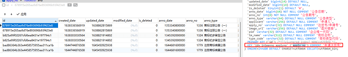

admin show ddl jobs 看下那几个索引有ingest字样没
索引是导完数据后建立的
删除索引

这是又重新建索引呢,如果还有问题试试,索引重建前把参数改为 tidb_ddl_enable_fast_reorg=false
是的 删除重新还是有问题 我再试试

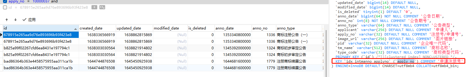

删除新建
删除重建
