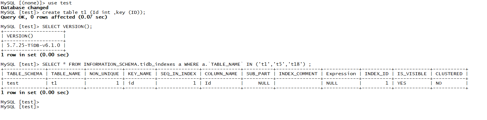

请教一下,这个是有参数控制的吗?binlog同步源库语句没有带索引名,
6.1 不带索引名创建表的时候,索引名默认小写
create table t1 (Id int ,key (ID));
show create tabe结果:
CREATE TABLE t1 (
Id int(11) DEFAULT NULL,
KEY id (Id)

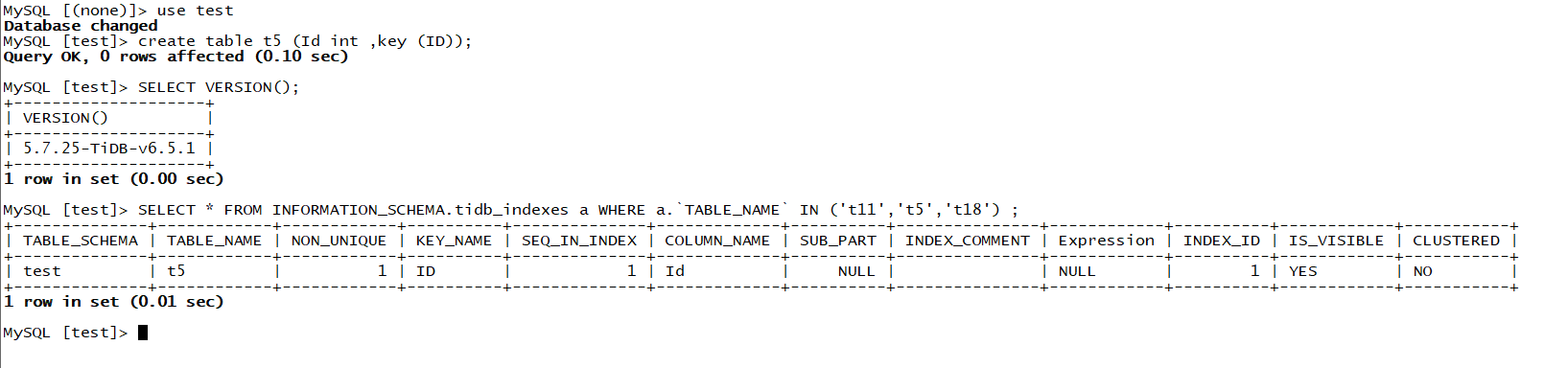

6.5 是和key后面输入列名同样的大小写。
create table t5 (Id int ,key (ID));
show create tabe结果:
CREATE TABLE t5 (
KEY ID (Id)
导致结果:索引大小写不一致,syncdiff比对会报表结构不一致

不加··,默认小写,不知道为啥索引突然改了。开始还以为binlog同步的问题。后面看了ddl历史,没问题。测了下语句发现两个版本结果不一样。

索引名称大小写没有参数控制,表名和数据库名是大小写敏感的(lower_case_table_names),而索引名称没有。
应该是代码哪里做的变动,没有找到地方,算了,没有大影响
