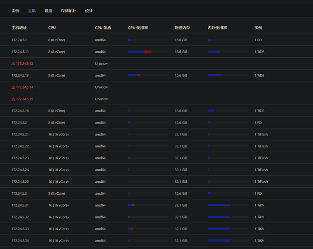

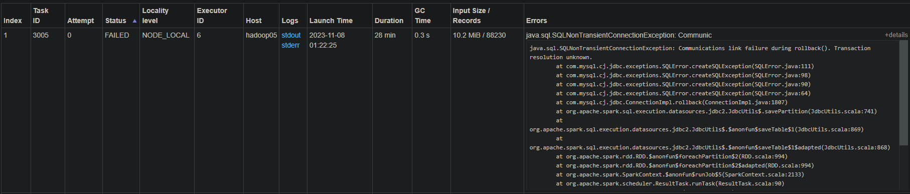

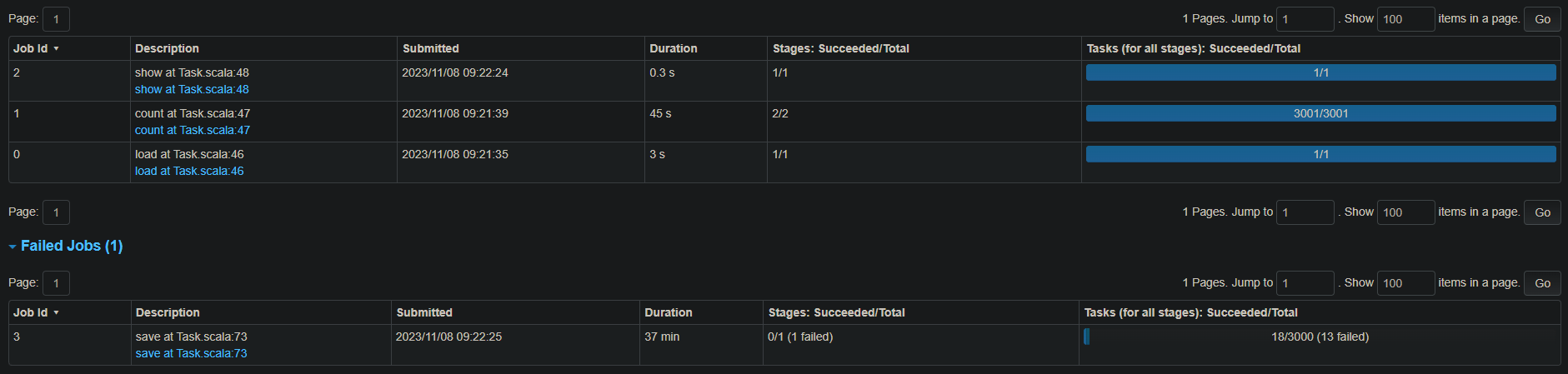

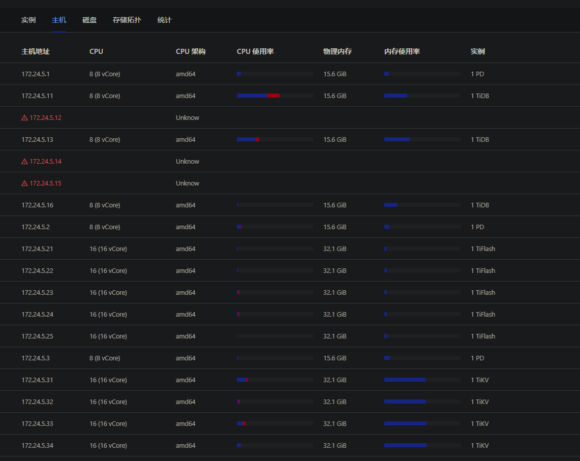

为了提高整体执行速度,我尝试分配更多的资源以并行执行更多的 task,例如使用 spark-submit --packages org.apache.spark:spark-sql-kafka-0-10_2.12:3.0.0 --master yarn --deploy-mode cluster --executor-cores 2 --num-executors 10 --executor-memory 4GB --conf spark.default.parallelism=3000 --class com.process.Task /dispose/spark/csvProcess 执行,此时并行执行20个task,就会在执行成功十几或几十个task后开始集体报 java.sql.SQLNonTransientConnectionException: Communications link failure during rollback(). Transaction resolution unknown. 导致spark整体失败,我应该怎样才能并行执行更多的 task 而不触发此报错?
注:下方为20个 16C 32G 的 TiKV
spark 报错信息及执行信息
