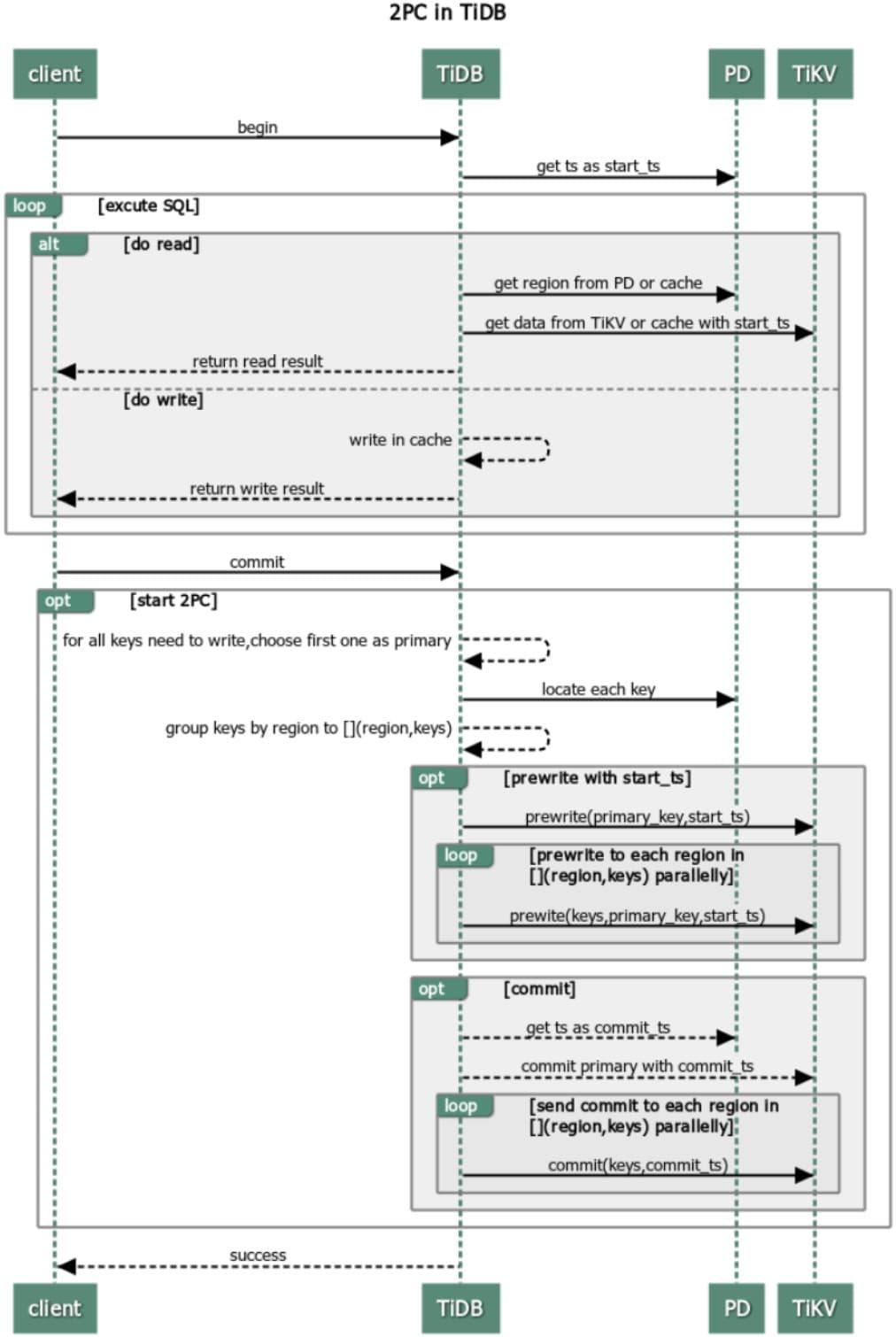

1、TiDB 从当前要写入的行中选择一个 Key 作为当前事务的 Primary Key,剩于的 Keys 为 secondary
2、TiDB 从 PD 获取所有数据的写入路由信息,并将所有的 Key 按照路由进行分类
3、TiDB 发起 prewrite 请求,将Primary Key与数据写入到 TiKV,并进行加锁【加锁前会检查是否有写入冲突】,
加锁成功后执行下面操作:
(1) 锁信息写入L列,示例:<1,(W,pk,1,100 … )>
(2) 行数据写入D列,示例:put<1_100,‘相亲相爱一家人’>
4、然后 Secondary Key 并发地向所有涉及的 TiKV 发起 prewrite 请求,流程同 Primary Key 类似
区别是锁信息指向了 Primary Key :
(1) 锁信息写入L列,示例:<2,(W,@1,2,100 … )>
5、TiDB 收到所有 prewrite 都成功
6、TiDB 向 PD 获取 commit_ts
7、TiDB 向 Primary Key 所在 TiKV 发起第二阶段提交的 Commit
(1) 写入 W 列,示例:put<1_110,100>
(2) 删除 L 列,示例:<1,(D,pk,1,100 … )>
(3) 最后清理锁信息
8、Primary Commit 提交成功后,Secondary 可以进行异步提交
9、TiDB 收到两阶段提交成功

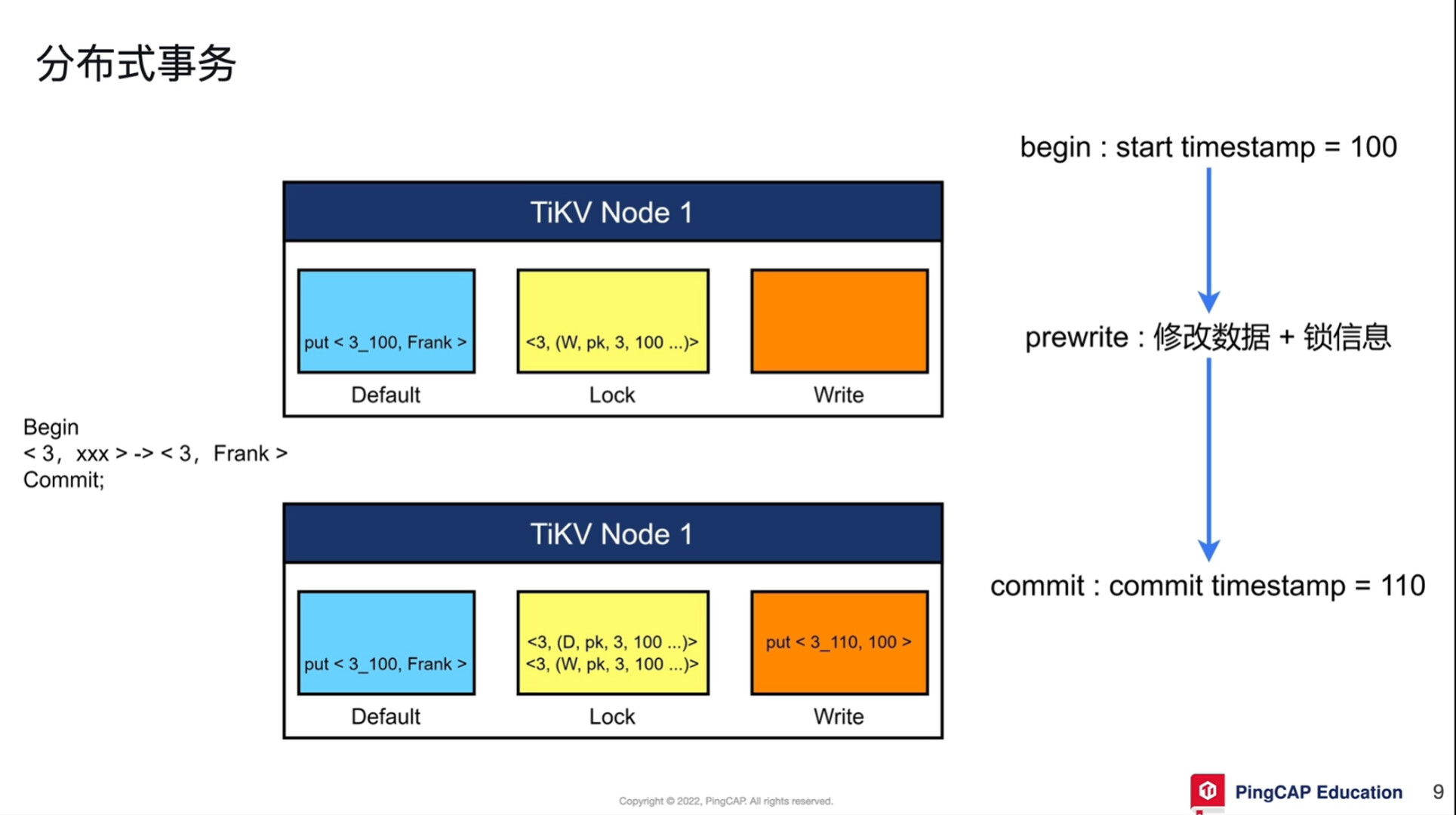

  • 在修改数据由内存写入TiKV节点时,TiKV节点使用三个列簇(CF)来分别存放修改数据(Default),锁信息(Lock),提交信息(Write)。
  • 写入时,在Default列簇里,写入的不止是表列的值,还有时间戳,例上图中,3为列值,TiKV中为3_100,其中,3为列值,100为start_ts的值
  • 只给事务第一行加一把主锁(pk)并写入Lock列簇中,其他的锁都指向这个锁。
    Commit阶段:
  • 在commit从PD获取到结束时间戳后,首先会在Write的CF里写入提交信息,即上图的put <3_110,100>,元素有3(事务ID),110(结束时间戳),100(开始时间戳)
  • 锁清理写入到Lock的CF里,即<3,(D,pk,3,100…)>,D表示Delete删除
    这里的三个列簇其实只有一把锁,整体完成才会写入
两阶段提交,多少还是有区别的
我明白了, 还是利用同一行不同cf可以原子更新的机制。
