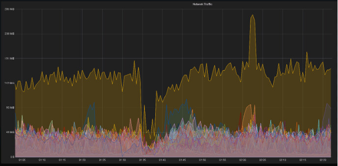

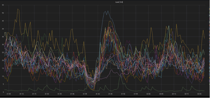

【复现路径】夜间1点34分报错

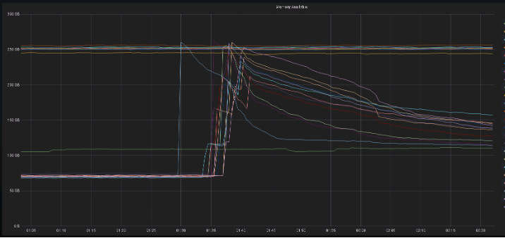

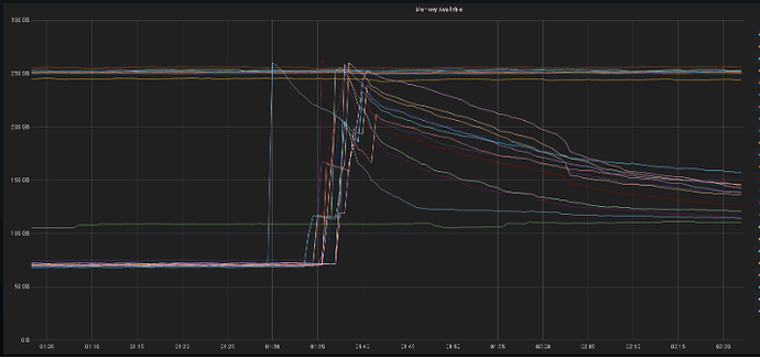

【遇到的问题:问题现象及影响】所有节点重启,TIDB服务基本无法提供读写
内存剩余量在故障出现的时间,出现大幅度空余,从剩余50G增加到200G

看日志很像网络问题
https://github.com/tikv/tikv/issues/10130
也怀疑过网络问题,查看监控的网络延迟,没有波动,一直挺稳定。看上面链接这个 issue,根据最后的jemalloc报错。可能和 tidb bug有关吧。
版本也太低了,考虑升级吧
网络问题的话,tidb应该不会 重启,所有节点重启。 可能就是集群的bug,不清楚怎么触发

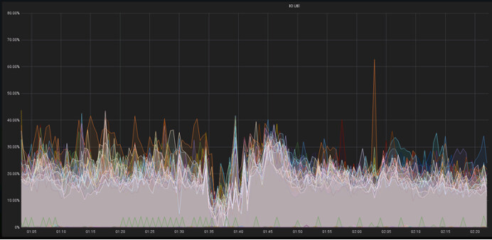

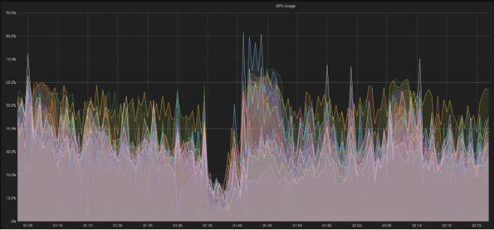

看看集群的资源利用率
1、建议升级
2、故障出现时可用内存增加,应该是节点重启释放了
核心数是64核,网络是万兆

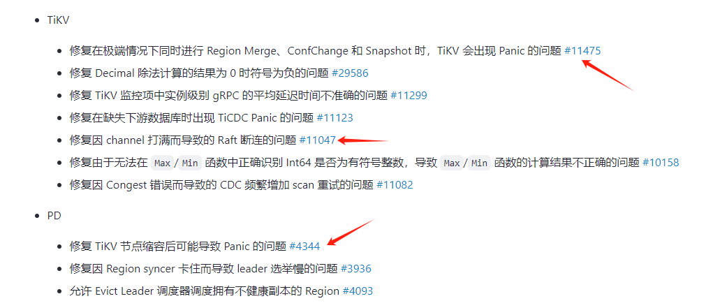

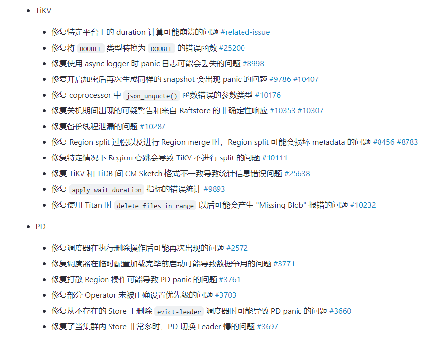

建议你小版本升级,,看看 4.0.14 修复的bug
这是 4.0.15 修复的bug
4.0.16
region 的选举和副本数所在的节点有关系的,这个不会造成重启。
乐观锁冲突过多,也不会导致重启…
只有 panic 的情况,会假死… 或者重启
