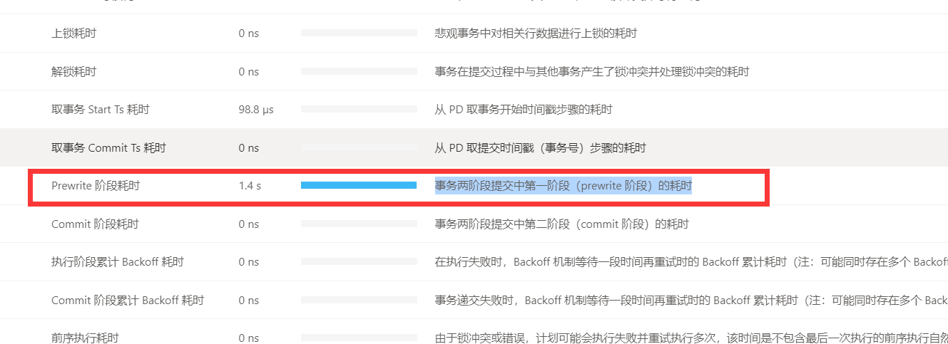

事务两阶段提交中第一阶段(prewrite 阶段)的耗时
事务两阶段提交中第一阶段(prewrite 阶段)的耗时比较慢,主要发生在哪个阶段:

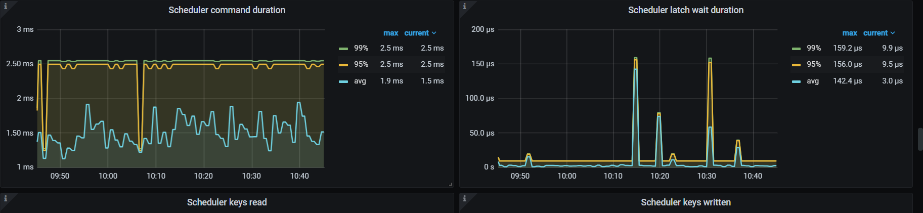

我下面有张图:
这张图是storage async write duration,包含了所有raft store pool 和apply pool两个阶段的耗时,看图上,最大的也就是2.5ms。并没有超过1.5s的。有点蒙圈了
这段时间的慢查询很多。图上没有显示出来
scheduler latch wait duration 和storeage async snapshot duration (lease read) 这阶段的监控图如上所示,显示也并不慢,都不知道应该怎么查了?

以上是执行计划的具体耗时,看时间主要耗时在tikv_wall_time: 1.48s 这块的监控图主要要哪里找?

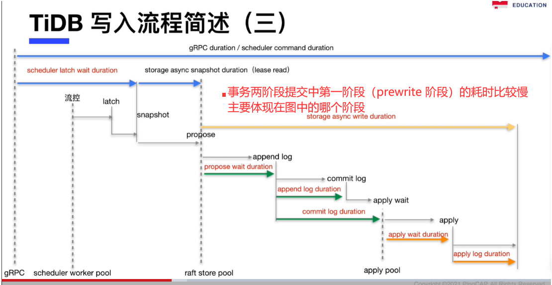

不是显示慢在commit_log了吗?
commit log 阶段不是包含在
阶段里面吗?storage async write duration 整个阶段最高就是2.50ms

这个是99线,可以改下表达式看下
grafana 监控 tikv details— raft propose —propose wait duration per server
grafana 监控 tikv details— raft IO —append log duration
grafana 监控 tikv details— raft IO —commit log duration
grafana 监控 tikv details— raft propose—apply wait duration
grafana 监控 tikv details— raft IO —apply log duration
对应的几个阶段再grafana里面都有监控项啊,看下commit log吧先
