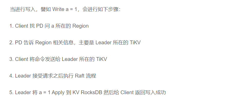

写region也是先写raft log日志,你可以看下这个文档,高并发写入,调度和选举肯定分不开的,pd-ctl里也有控制调度的参数,可以看看

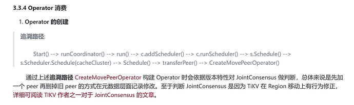

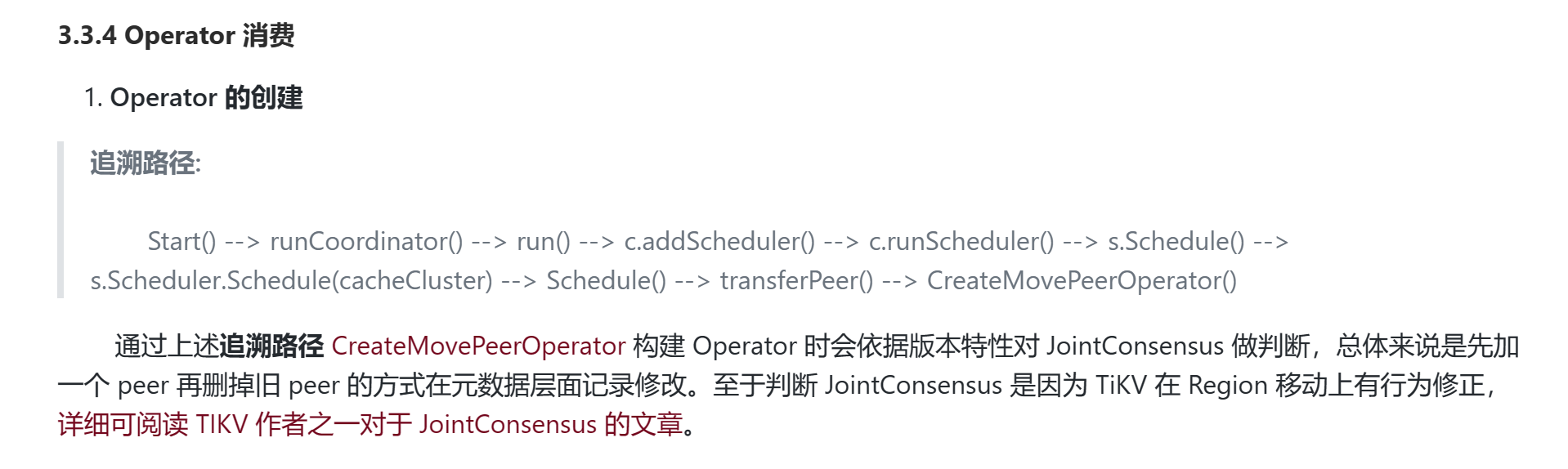

看看这个
没太明白《后面Region应用日志》 是什么意思,是调度后的region是调度前的region的一个Follower嘛?
大概过程就是,先切换到其他负载低的 follow上,先接管leader;之后会在找个负载低的服务器,创建个副本,raft 同步好后,把最开始高负载的副本删除。大概就这个过程
