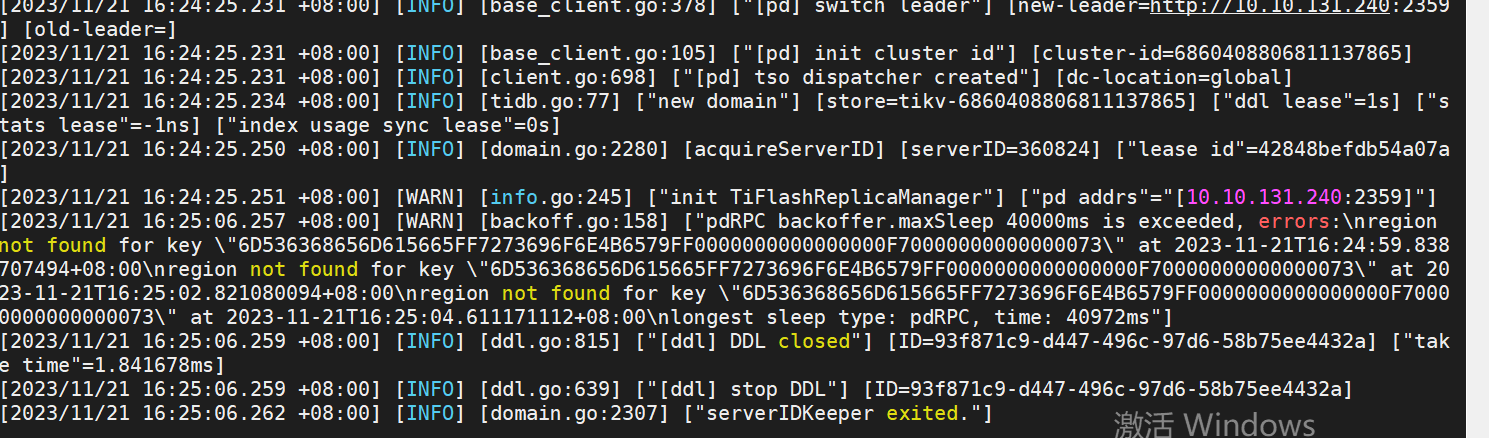

tidb 节点无法启动
这个端口一直变化,查不出来
是不是PD的 Cluster ID 不对?感觉应该参照完全重建的方案从tikv 日志中获取最大 Cluster ID
https://docs.pingcap.com/zh/tidb/v6.5/pd-recover#方式二完全重建-pd-集群
PD的cluster id,是根据tikv的cluster id进行了pd-recover 恢复的
:thinking:如果确认ID和Cluster ID都比原集群最大值,还大。可能不是这个方向的问题。

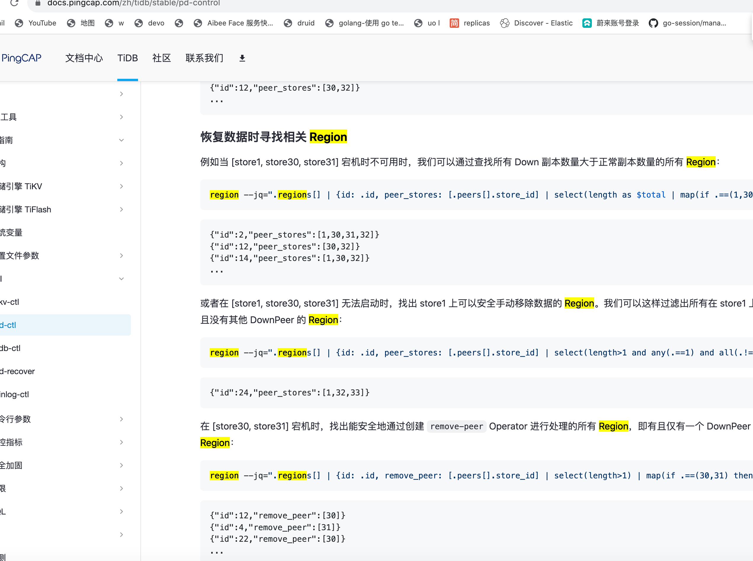

可以去原有的集群里面通过pd-ctl把文件region删除吗
region删除不是会丢失一大批数据么?
总比不能启动来得好

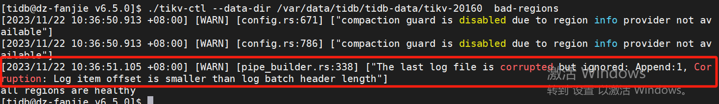

数据可能应该已经丢失了
tidb可以启动总比现在凉着好吧
这个日志是指什么日志,和region有关吗,我想看问题region
