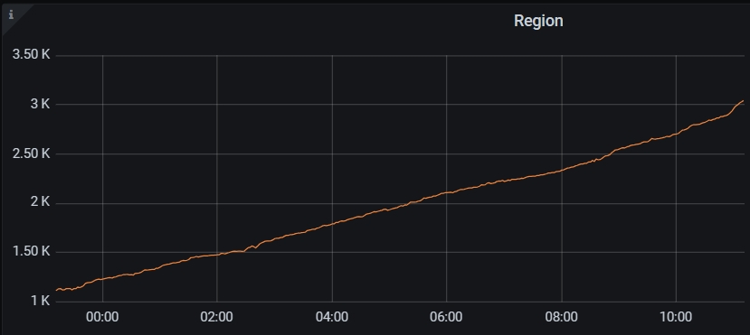

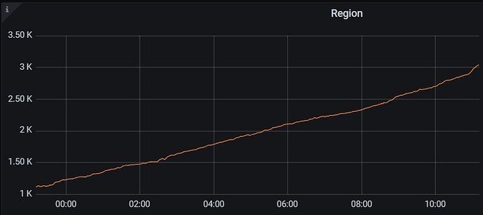

扩容节点region平衡太慢

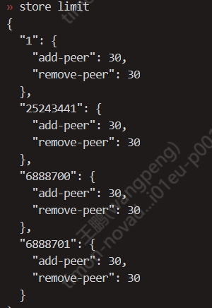

12个小时移动了2000个region,之前设置的15,现在改成了30 ,能不能继续调大,调大有没有啥风险
之前设置的15,现在改成了30,能不能继续调大,太大有啥风险

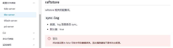

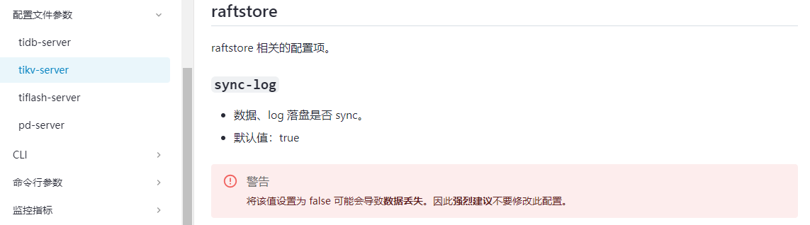

不过4.x这个配置参数可以加快读写,不过可能有数据丢失的风险。我们在4.x版本且服务器都是机械硬盘的时候,是关闭了个配置,读写速度提高了。
