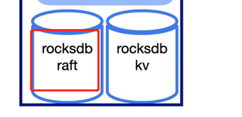

raft log 日志清理机制
这部分是数据落盘之前先写的日志,想问下这部分日志文件清理机制是怎样的,都是通过哪些参数控制的

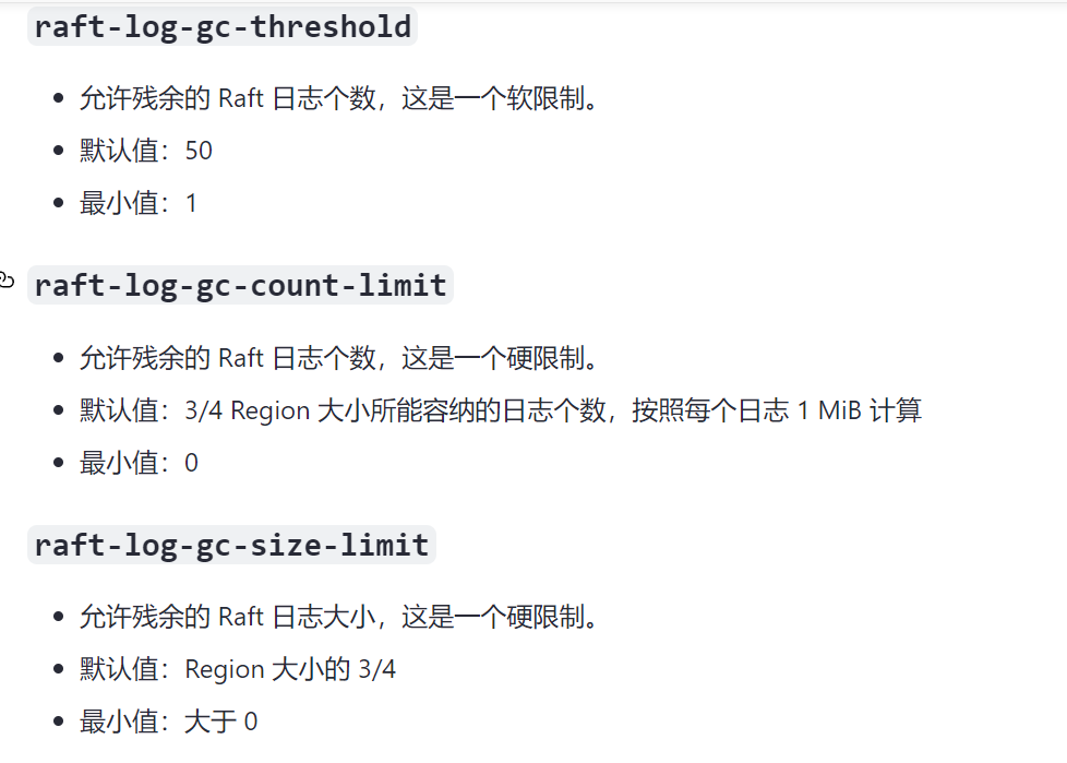

主要是以下几个参数配置的:
具体的可以参考如下链接 https://docs.pingcap.com/zh/tidb/stable/tikv-configuration-file#raft-log-gc-threshold
我觉得如果超过允许残余的 Raft 日志个数或者允许残余的 Raft 日志大小之后,集群可能就开始进行清理操作
主要是日志大小和天数
这些参数都是默认值,没有过修改,但是还不是很理解是以哪个为准还是说有内部的清理机制

日志大小和天数
首先肯定是数据从内存写入磁盘成功后才会启动清理日志,对于默认的配置项,只要有一个达到要求就会启动清理流程

满足其中一个参数设置得值就会开始清理
