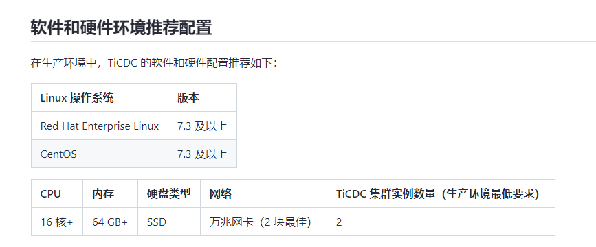

建议按官方配置
尽量不要低于官方要求的最低配置,tidb比较耗硬件,不然后期出现问题不容易排查是配置问题还是机器问题。可以参考如下链接https://docs.pingcap.com/zh/tidb/stable/hardware-and-software-requirements, 开发和生产要求不一样

按照官方的建议部署就成
好歹也按一楼的配置好歹配一下吧 ![]()
建议按官方配置

配置太低了,再加一点
感谢各位大佬的建议,已经按照官方的配置进行部署啦
