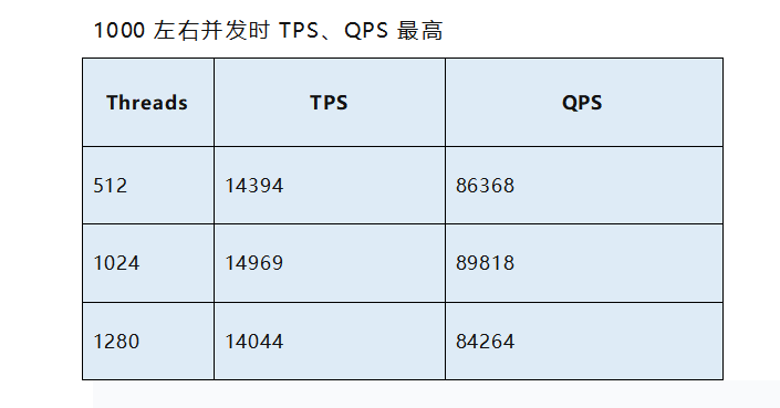

数据库插入性能影响因素太多了,磁盘影响最大,这个是我之前的测试结果,每个人测得都会不一样
