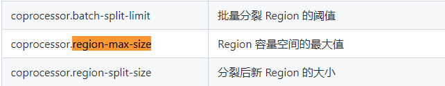

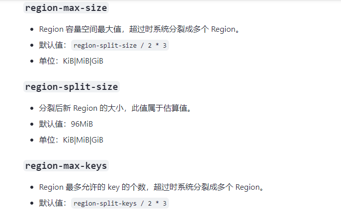

分裂后新 Region 的大小=Region 容量空间最大值 / 2 * 3
region-max-keys=region-split-keys / 2 * 3
默认不是从三分之二处切割?
