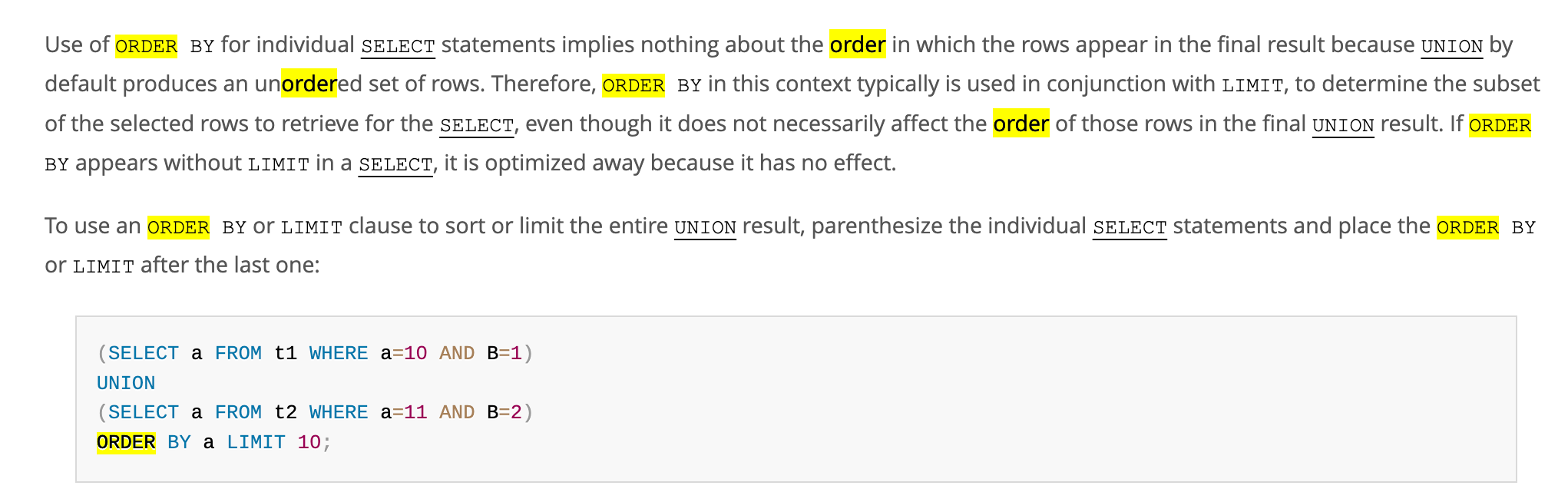

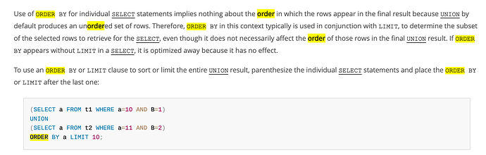

https://dev.mysql.com/doc/refman/5.7/en/union.html#union-order-by-limit 中有专门提到 order 的顺序问题
https://dev.mysql.com/doc/refman/8.0/en/union.html 中似乎都去掉了,可能 mysql 8.0 改过逻辑了
