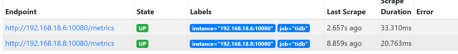

1.检查你的prometheus上,无日志接节点状态(UP)是否正常
2.如果不正常,检查agent状态(网络状态)
3.重启prometheus服务,观察是否正常

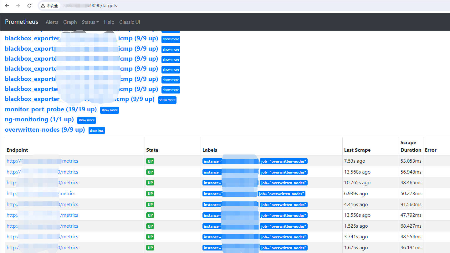

访问这个地址
http://{prometheus_ip}:9091/targets
可以看到每个targets上次抓取的间隔,和抓取的耗时。
估计某几个targets已经不能正常工作了。
前面的url可以尝试访问一下,看是否能正常返回监控值。
检查服务器跟其它服务器的通信情况,是不是抓取日志的问题

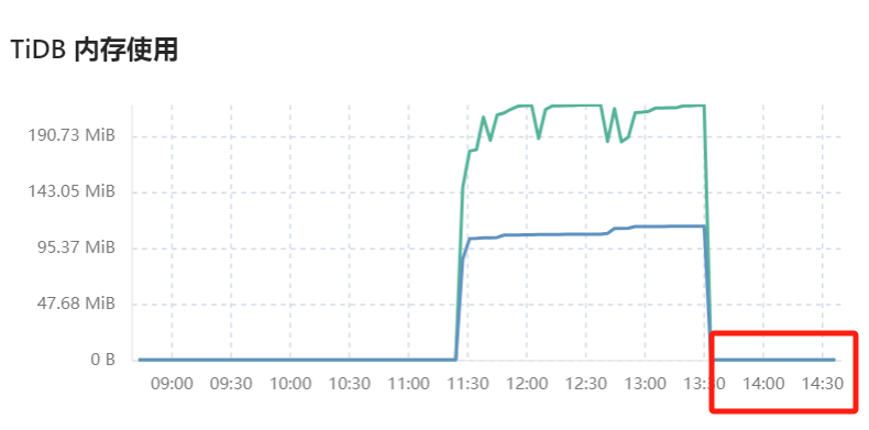

1、prometheus没抓取到数据的节点正常,无服务重启现象,内存最多使用到80%,CPU也有冗余,IO无异常
3、待改个参数试试重启
prometheus抓取其它机器监控数据正常
此机器与其它集群通信正常,无异常无告警,IO,CPU和内存 资源使用也未到极致
不过当前机器跑的SQL 时间超长,异常

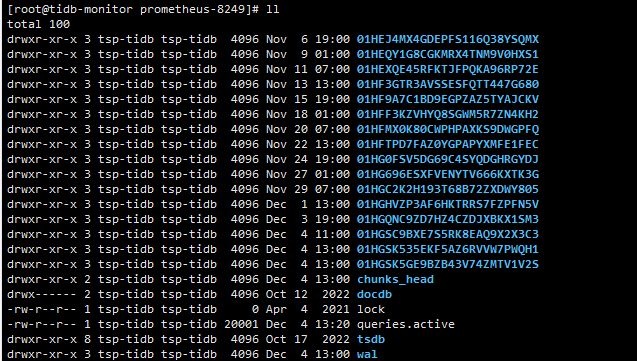

这个能看到上次的连接记录,怎么能看到历史的呢?
promethues 本身有一个时序数据库,数据会存数据库里
数据存储在tsdb中
/data/tidb-data/prometheus-8249
这个是采集到的监控数据

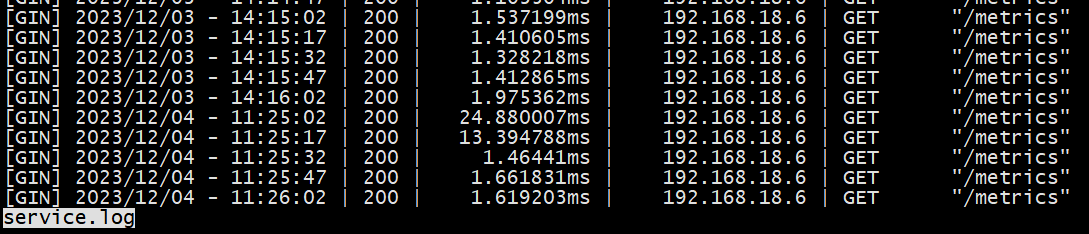

想看 连接日志记录,握手那种的
这里
tidb使用内存怎么是0 呢?
类似这个/data/tidb/tidb-deploy/prometheus-9091/log
但是这个没记录 被监控机器的ip
历史的问题,确实不知道怎么看。
这种没有的,应该就是没有采集到数据。
那个时刻target调用应该是失败的。
这么详细的记录是没有的,开销太大
